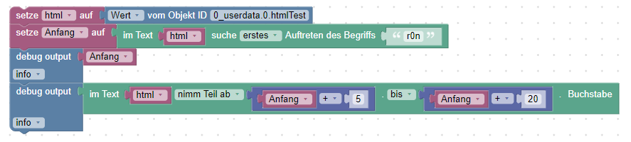

      @ostseeskipper Datei in einen DP schreiben: (hier 0_userdata.0.htmlTest) mit http-request?
      Kannst du auch selber auslesen mit Blockly:
      O 1 Antwort Letzte Antwort
      • M MCU
