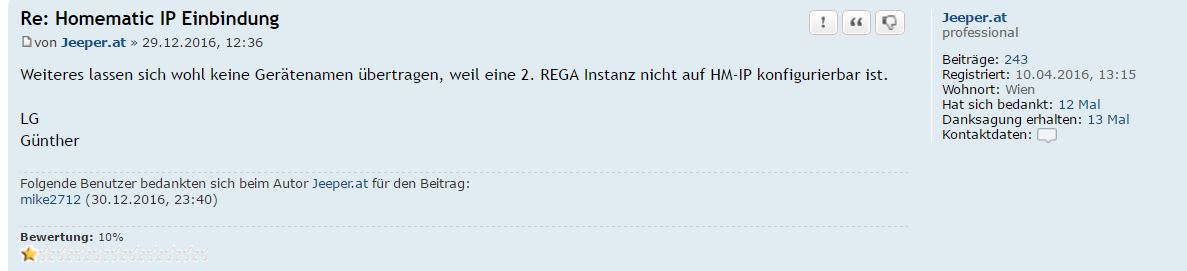

    ich habe mein erstes Homematic IP Gerät, angelernt an CCU2, kein Acces Point oder ähnliches.
    Steuerbar von VIS, alles kein Problem.
    Allerdings bekomme ich unter iobroker keinen Objektnamen den ich in CCU2 angelegt habe wie es mit den anderen Geräten funktioniert, auch keine Raum Zugehörigkeit etc.. Aus ioBroker gelöscht neu eingelesen, alles ohne Erfolg.
    Hat jemand eine Idee woran es liegt? Für Homematic IP habe ich wie im anderen Thread beschrieben eine eigene Instanz für HM-RPC angelegt.
    Lg Mike
    ioBroker im Docker auf Qnap TS-453A 16GB Ram 4-Bay
    • eric2905E Offline
      eric2905E Offline
      eric2905
      Dir ist bekannt, das die Gerätenamen über den Adapter "hm-rega" eingelesen werden?
      Da es dort keine Einstellung für HMIP gibt, kann er auch keine Namen dafür einlesen.
      Das ist in einem anderen Thread aber schon ausführlich beschrieben worden.
      Gruß,
      Eric
        mike2712
        ja hatte es auch gerade gefunden. Danke
