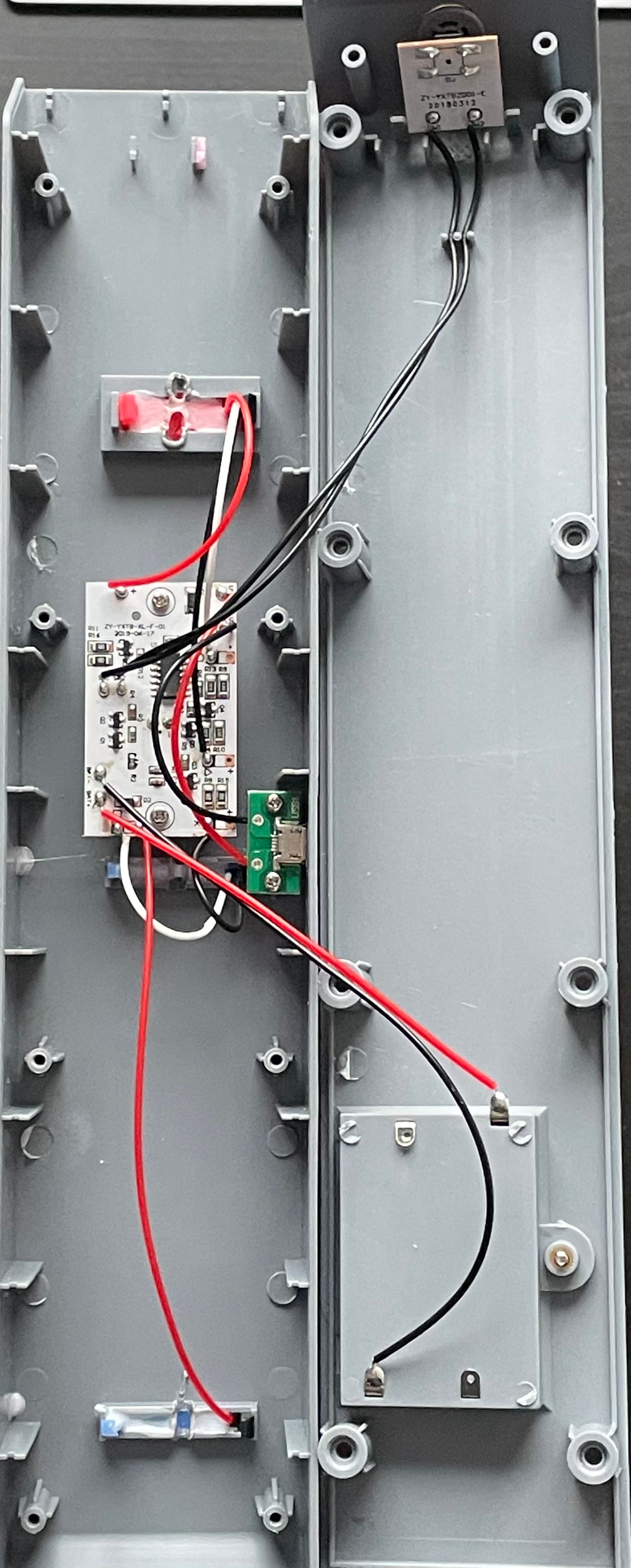

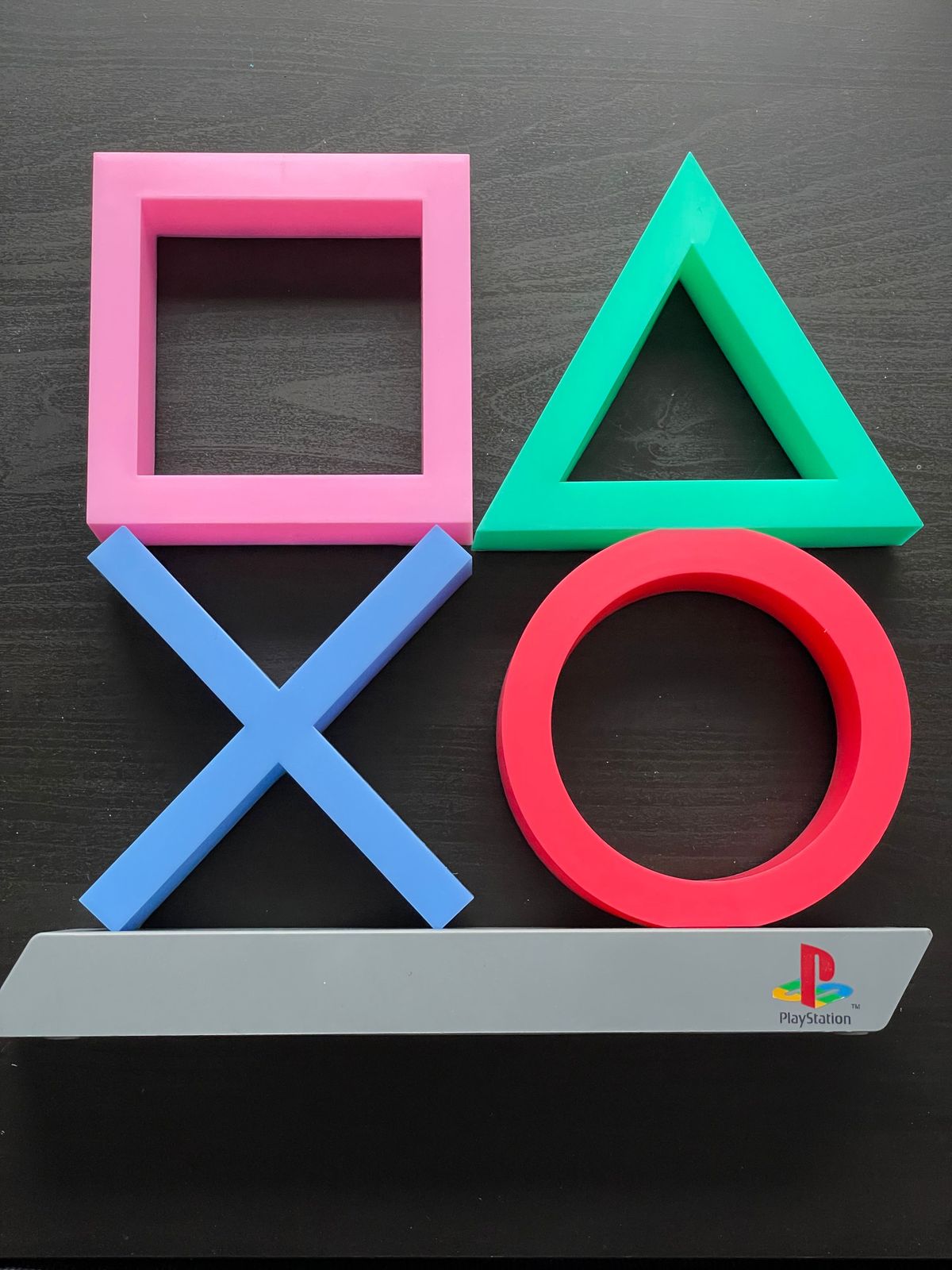

    ich habe hier eine offizielle Playstation Icon Lampe in der XL Version rumliegen (Bilder weiter unten).
    Diese würde ich gerne smart machen. Also aufgemacht und reingesehen... definitiv mehr als genug Platz zum basteln.

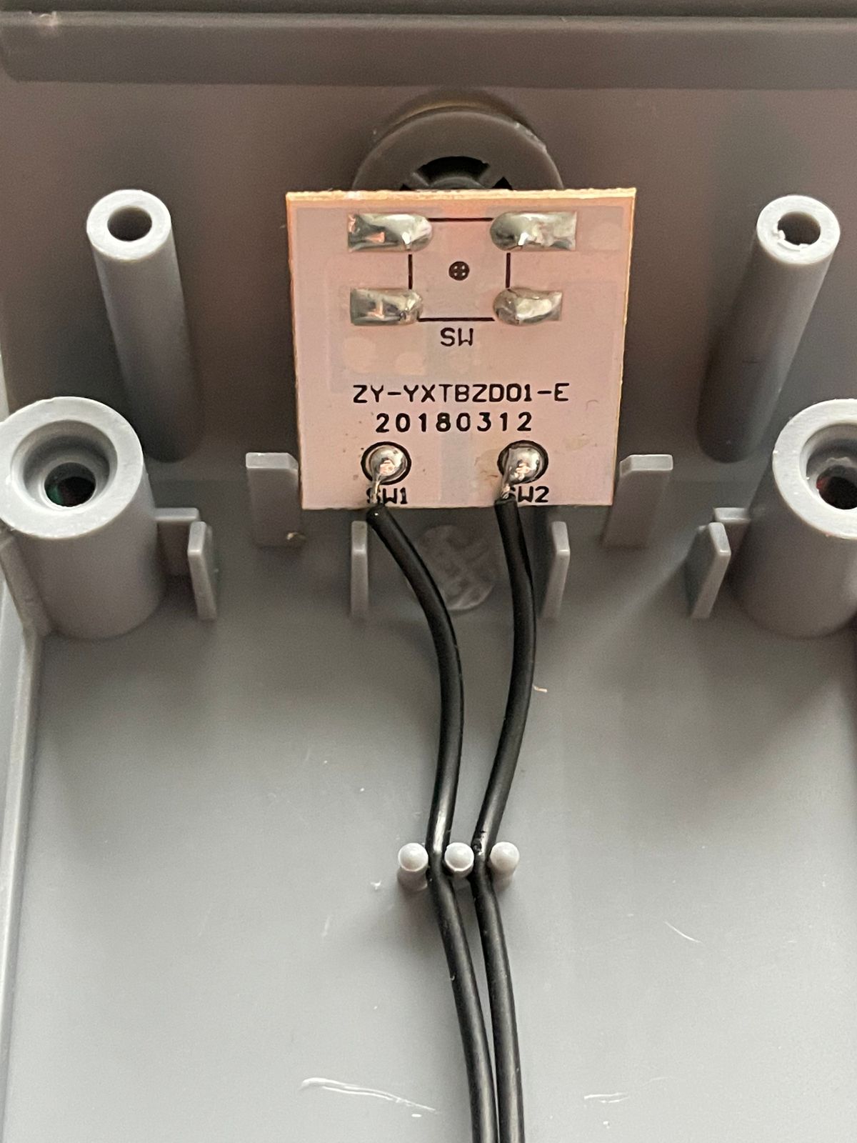

    Betrieben werden kann die Lampe über eine 5V Micro-USB Buchse oder Batterien. Ich würde die USB-Variante vorziehen. Einzige Steuerung ist ein Taster an der Seite, mit dem man durch die 4 Modi wechselt.
    1. Tasterdruck = Lampe an (alle Icons Leuchten)
    2. Tasterdruck = Stufenweiser Wechsel der eingeschalteten Icons
    3. Tasterdruck = Aufleuchten zu Musik (funktioniert nicht so toll 😂 )
    4. Tasterdruck = Aus

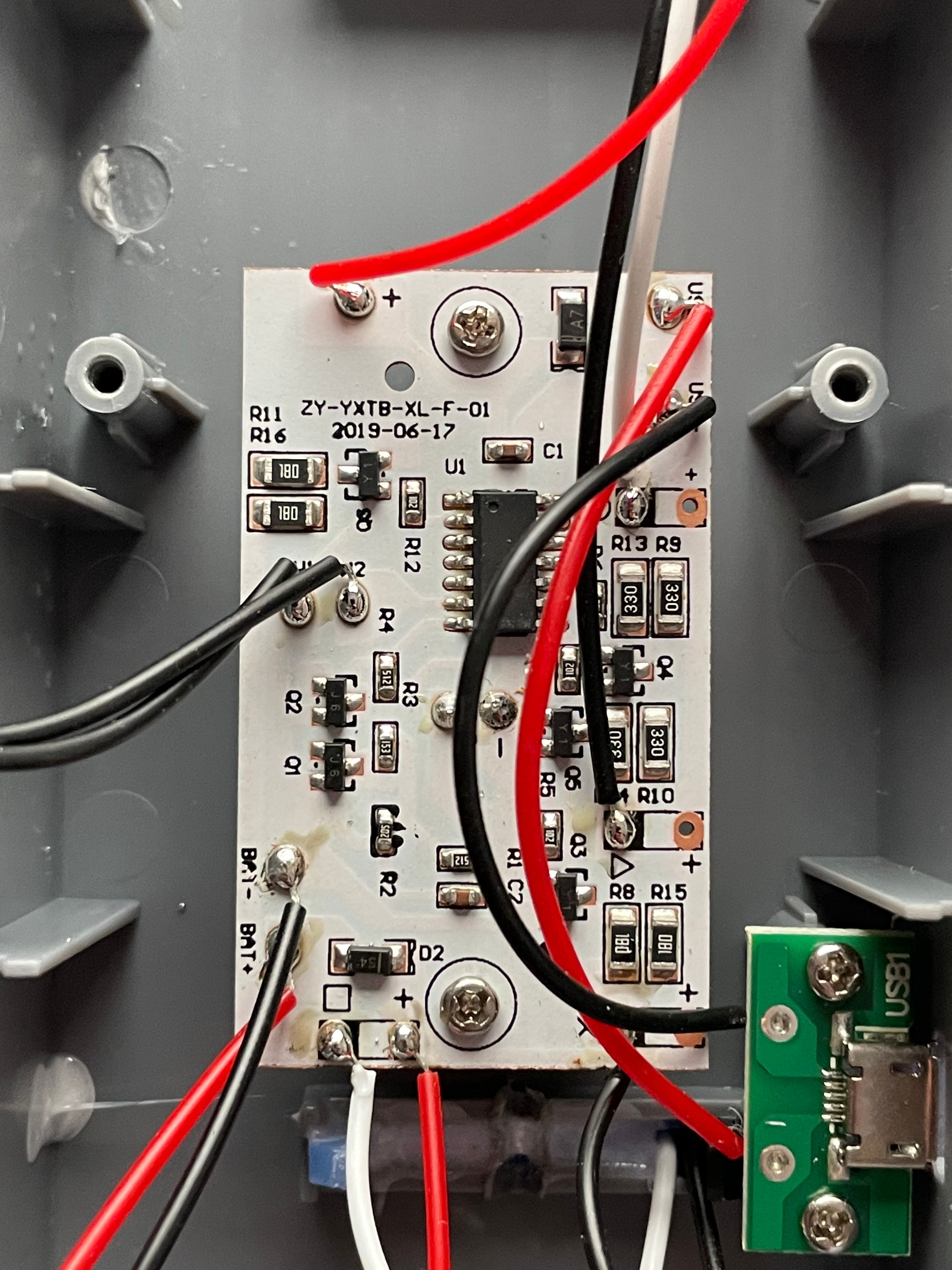

    Meine Überlegung war das Ganze nach Möglichkeit mit einem ESP 8266 (NodeMCU) zu lösen. Diesen könnte ich dann gleich über die USB-Buchse mit betreiben lassen. Softwareseitig wäre Tasmota ganz nett.
    In der Tasmota Oberfläche hätte ich dann gerne einen Schalter und einen Taster:
    • Der Schalter soll den Strom zur Hauptplatine der Lampe einschalten oder ausschalten (So kann ich die Lampe egal in welchem Modus immer ausschalten)
    • Der Taster soll wie der jetzige Taster auch durch die 4 Modi der Lampe wechseln.
    Für ein paar Hinweise hinsichtlich der Umsetzung von euch Experten würde ich mich freuen:
    • Klappt das so, wie ich es mir vorstelle?
    • Wie würde die Verkabelung aussehen
    • Was müsste in Tasmota eingestellt, beachtet werden?
    Vielen Dank im Voraus
    Beste Grüße
    Lars
    Anbei noch ein paar Bilder:
    Lampe:
    Übersicht:
    Hauptplatine:
    Taster:
