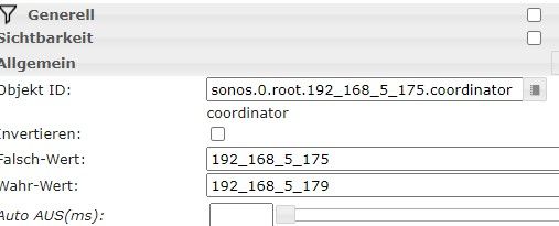

      @weber-thomas2 Moin Moin, es gibt in jedem Deiner Sonos Geräte den State "coordinator" . In diesen setzt du die IP des Gerätes, welches Du für die Gruppensteuerung nutzen möchtest. Das habe ich über einen Switch gelöst. AUS ist die IP des Geräts, welches Du zur Gruppe hinzufügen möchtest, AN ist die IP des Geräts, über welches Du die Gruppe steuern möchtest.

        @matten Könntest du evtl. einen Screenshot von deinem Setup der VIS posten? Ich bekomme es leider nach deiner Anleitung nicht zum Laufen.
        Danke!

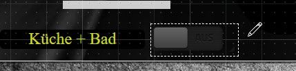

          Meinst Du dies? Das sind die Eintragungen für den Schalter um die Gruppe zu bilden.
