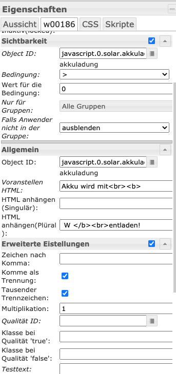

    ich wollte jetzt mal die Leistung ausgeben mit der der Akku geladen wird.
    Wenn dieser geladen wird bekomme ich negative Werte also z.b. -2785W
    Entsprechend habe ich die Ausgabe "Akku wird mit -2785,00 W geladen".
    Soweit so gut. Was ich leider nicht rausbekommen habe, und scheinbar nicht das richtige
    zum Suchen verwendet habe hier meine Frage. Wie kann ich einen Negativen Wert ohne das Vorzeichen darstellen?
    Habt ihr da einen Tipp für mich? (PS: Die Objektid läuft unter javascript, es hinterliegt dort aber kein Javascript ;-) )!
    Danke schonmal für die Hilfe,
    grüße
    Matze

      @matzewob
      Erweiterte Einstellungen --> Multiplikation: -1
      Gruß Nordischerjung
      sonnige Grüße von der Ostsee
        matzewob
        @nordischerjung cool, dankeschön, sowas muss man auch erstmal wissen, so simpel :-)
