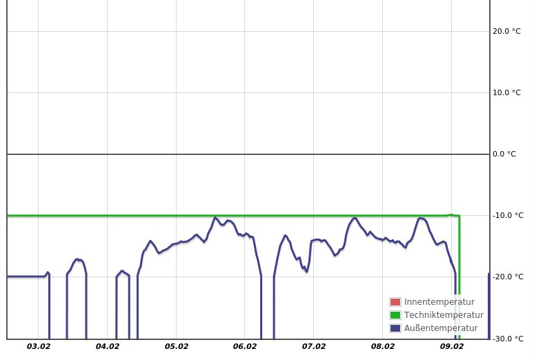

    Ich habe in Schweden Homematic-Temperatursensoren im Einsatz, die leider bei Weitem nicht ausreichen.
    Innen geht nur bis -10°C, außen nur bis -20°C.
    Daher suche ich Sensoren, die bis im Idealfall -40°C können. Mein Temperaturgraph sieht so nämlich nicht sehr schön aus!
    Hat jemand Empfehlungen, was es in dem Bereich gibt? Aktuell ist nur Homemeatic vorhanden, aber ein entsprechender ZigBee-Stick wäre kein Problem.

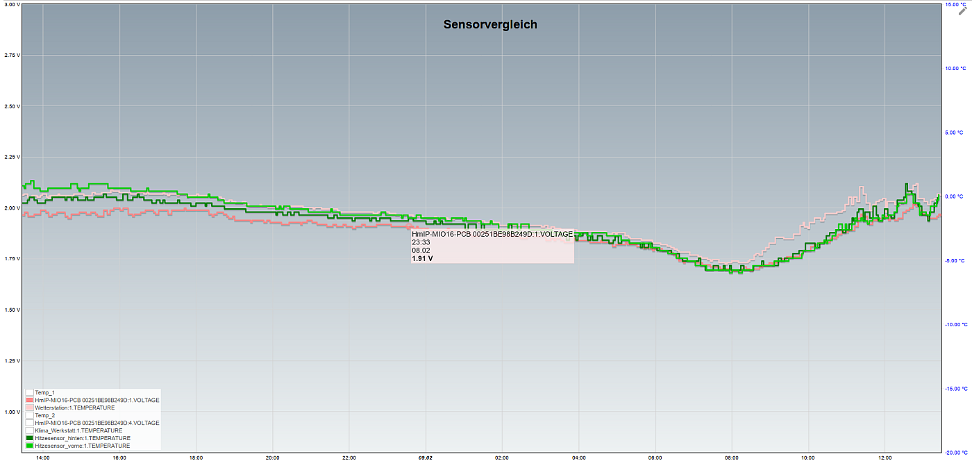

      Hier habe ich z.B. das MIO16 mit einem NTC-10k tagesaktuell:
      In der Referenz sind eine Wetterstation und zwei Temperaturdifferenzfühler.
      "Leider" kann ich nicht mit den extremen niedrigen Temperaturen mithalten.
      Aber bis jetzt läuft das noch schön parallel, von kurzen Differenzen durch direkte Sonnenbestrahlung abgesehen

        @homoran Danke dir!
        Ja, das war in meinem anderen Thread warum ich im Homematic nur so beschnittene Werte bekomme. Wollte jetzt noch mal explizit nach Empfehlungen fragen :)
        Selbstbasteln wäre auch kein Thema. Ich bräuchte einen für außen und zwei für Innen. Hab schon an einen 2-3-Draht Sensor an einem ESP8266 gedacht. Der kann vermutlich über MQTT Werte an den iobroker melden. Problem daran ist, dass die entsprechend Strom per Netzteil benötigen und damit nicht so flexibel wie z.B. andere dafür vorgesehene Lösungen sind.
