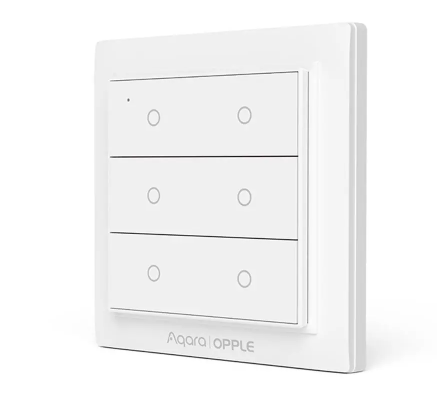

        DasMoritz
        @bob-der-1
        sorry, da war mein Post nicht wirklich vollständig.
        Meine Rolladenmotoren werden nur per Funk angesteuert (Fehler beim Bau, meine Schuld), nicht per fest-verdrahtetem Schalter. Daher habe ich nun eine Lösung über SingalDuino - FHEM - ioBroker - Alexa aufgebaut, die auch super funktioniert.
        Ich suche nun natürlich Schalter die ich per Funk ebenfalls in den ioBroker einbinden kann, um dann Script 1,2,3... anzusteuern.
        Im Kern eigentlich sowas wie diesen hier nur mit einem Kanal und nicht zwei Kanälen:
        Danke und sorry,
        Moritz

            DasMoritz
            @albert-k
            die habe ich auch schon gesehen. Optisch gefallen mir die o.g. Aqaras deutlich besser, da diese eher nach einem normalen Schalter aussehen.
            Frage:
            Bei dem Hue als auch bei den Aqaras benötige ich wirklich zwingend ein Gateway?
            Ich habe eine Alexa mit Zigbee zu Hause.
            Mir ist gerade eben der Hue Smart Button aufgefallen: Ich dachte im ersten Moment das man das "Dimmen" durch ein Drehen des Buttons vornehmen könnte, das wäre natürlich auch "genial" da ich dann so Prozentwerte von 0% bis 100% anfahren könnte. Ich glaube aber der Button dimmt nur per Push.
            Ich glaube aber die Hue Lösung könnte passend sein.

              Albert K
              @dasmoritz
              Der Hue Dimmer Switch lässt sich mit einem Echo Plus verbinden. Leider ist das auch schon alles. Er wird als Gerät gefunden und angezeigt, aber man kann ihm nichts als Aktion oder so zuweisen. Zumindest hab ich nichts gefunden :(
              Wie gesagt, bin kein Hue Freund, aber das Zubehör (Bewegungsmelder und auch der Dimmer Switch) funktionieren über die Hue Bridge erstklassig muss ich zugeben! Nur wegen dieser Funktionen hab ich noch eine Hue Bridge.
