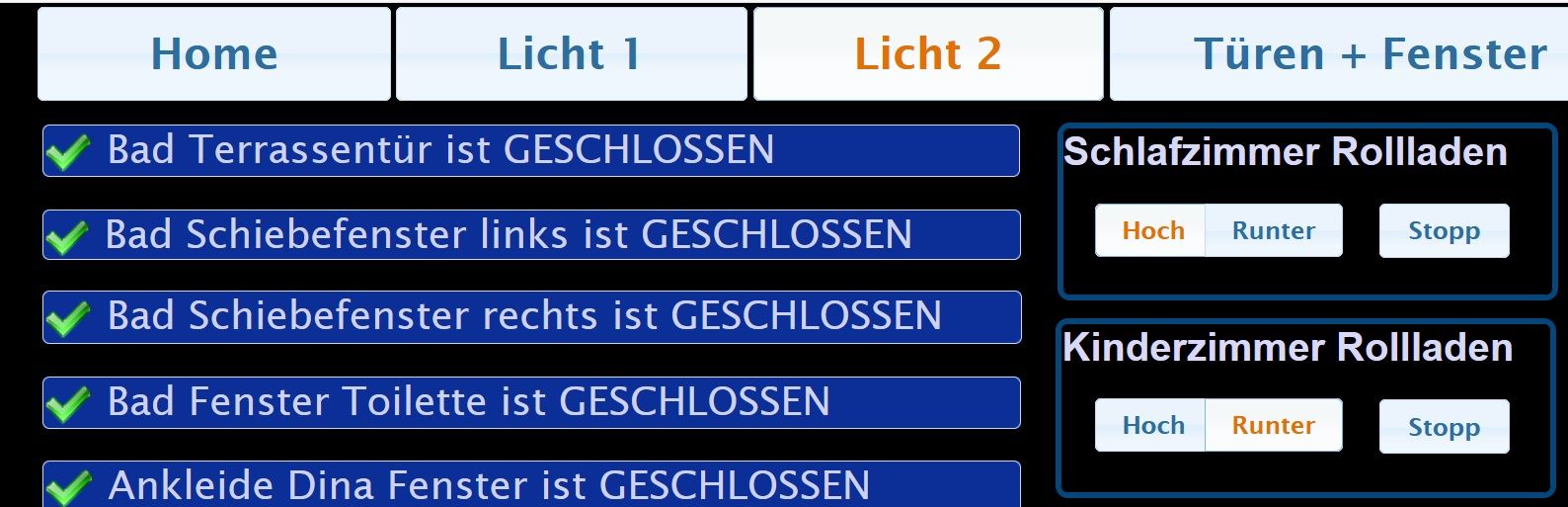

    Kann mir Jemand weiterhelfen ?
    Vielleicht kann man auch die Beschriftungsfarbe der Buttons fix einstellen.
    Es scheint als würde immer der letzte gedrückte Zustand durch Veränderung der Beschriftungsfarbe hervorgehoben werden.
    Gleiches Problem habe ich auch mit AUF und AB bei der Rollladensteuerung.
    Bei jeder Dopeltaste wird immer der zuletzt gedrückte Buton (also dessen Beschrifung) statt in schwarz mit einem orangenen Textfarbton angezeigt.
    Das sieht in der Visualisierung furchtbar aus, denn auf der VIS der Rollläden tauchen bei jedem Rollladen die eingefärbten Beschriftungen auf.
    Leider habe ich kein Menü gefunden, diese Funktion abzuschalten oder auszublenden.

    @frank-knx Kannst du mal ein Screeshot posten und zumindest mal ein Screenshot von den WIdget EInstellungen.
    Vielleicht auch mal einen Export vom Widget Posten

      Frank-KNX
      @wendy2702
      Aktuell sehen wir die View "Türen + Fenster" und vorher war ich auf der View "Licht 2".
      Gleiche Einfärbung auch bei den Rollladen "Hoch" und "Runter".

        @frank-knx Anhand welcher Information änderst du die Farben?
        Datenpunkt oder was anderes?

          Frank-KNX
          @wendy2702
          Leider habe ich garnichts eingestellt (also auch kein Skript).
          Ich habe die Widgets einfach so verwendet. Es muss also die Standardeinstellung (ON/OFF) sein.
          Da meine Aktoren keine Zustände rückmelden und bei KNX 2 unterschiedliche Befehle für HOCH/RUNTER und STOPP hat, musste ich das mit einem ON/OFF und einem einfachen Butten realisieren. Funktioniert soweit sehr gut.. Aber die Einfärbung ist "bescheiden".
          Ich habe auch keinen rettenden Menüpunkt gefunden, mit dem ich diese Farbe ändern kann.

            @frank-knx Kannst du mal dein WIdget exportieren oder Screenshot der Einstellungen des Widgets

              Frank-KNX
              @wendy2702 ```
              [{"tpl":"tplJquiRadio","data":{"oid":"knx.0.Rollladen.Neue_Mittelgruppe.Schlafzimmer_Rollladen_Auf___Ab","g_fixed":false,"g_visibility":false,"g_css_font_text":true,"g_css_background":true,"g_css_shadow_padding":false,"g_css_border":true,"g_gestures":false,"g_signals":false,"g_last_change":false,"visibility-cond":"==","visibility-val":1,"visibility-groups-action":"hide","off_text":"Hoch","on_text":"Runter","padding":"1","lc-type":"last-change","lc-is-interval":true,"lc-is-moment":false,"lc-format":"","lc-position-vert":"top","lc-position-horz":"right","lc-offset-vert":0,"lc-offset-horz":0,"lc-font-size":"12px","lc-font-family":"","lc-font-style":"","lc-bkg-color":"","lc-color":"","lc-border-width":"0","lc-border-style":"","lc-border-color":"","lc-border-radius":10,"lc-zindex":0,"signals-cond-0":"==","signals-val-0":true,"signals-icon-0":"/vis/signals/lowbattery.png","signals-icon-size-0":0,"signals-blink-0":false,"signals-horz-0":0,"signals-vert-0":0,"signals-hide-edit-0":false,"signals-cond-1":"==","signals-val-1":true,"signals-icon-1":"/vis/signals/lowbattery.png","signals-icon-size-1":0,"signals-blink-1":false,"signals-horz-1":0,"signals-vert-1":0,"signals-hide-edit-1":false,"signals-cond-2":"==","signals-val-2":true,"signals-icon-2":"/vis/signals/lowbattery.png","signals-icon-size-2":0,"signals-blink-2":false,"signals-horz-2":0,"signals-vert-2":0,"signals-hide-edit-2":false},"style":{"left":"889px","top":"162px","position":"","background-color":"#000000","background":"#000000","color":"#ced2ee","font-size":"large","text-shadow":"","z-index":"3","font-weight":"normal","width":"215px","height":"46px","font-variant":""},"widgetSet":"jqui"}]
              F 1 Antwort Letzte Antwort

                    @frank-knx Habe dein WIdget mal importiert und da ich kein KNX habe und es ein On/Off widget ist habe ich es mal mit einem einfachen Schalteraktor verknüpft.
                    Bei mir sieht es nach Import so aus und zeigt aktuell jetzt Aktor: AUS
                    So bei: AN
                    Ich könnte mir vorstellen das dieses Widget zum Steuern deines KNX DP's nicht richtig geeignet ist.
                    Und kann es sein das du noch CSS Optionen allgemein hinterlegt hast?
                    Ich nutze ja auch so eine Navigationsleiste aber bei mir wechselt der Button die Farbe richtig.
                    Hier mal ein Export meiner Navigationsleiste, ist natürlich ein kompletter View den ich dann per Widget in den anderen Views anzeige.

                      Hallo und entschuldige die späte Rückmeldung.
                      Den Hinweis mit dem Rollladen habe ich verstanden.
                      Vielleicht färbt der AN/AUS Schalter immer den letzten Zustand ein.
                      (Macht ja bei Licht AN oder AUS auch Sinn).
                      Dann werde ich wohl alternativ einfach zwei weitere Buttons machen. Einen mit Objekt true für Runter und einen zweiten Butten mit gleichem Objekt false für rauf.
                      Damit sollte mit deinem Hinweis das Problem gelöst sein => vielen Dank für den Denkanstoß.
                      Mit der Navileiste komme ich aber nicht weiter.
                      Ich habe ein View mit Namen Index gebaut und darin ganz oben die Buttons eingebaut.
                      Diese zeige ich unter Generell dann in allen Views an.
                      Sonst habe ich nur den Knopftext beschriftet und Schriftgröße ausgewählt.
                      Außerdem bei "View zum Navigieren" dann jeweils das View eingetragen, auf welches gewechselt werden soll.
                      Ich hänge das View Index mal an.
