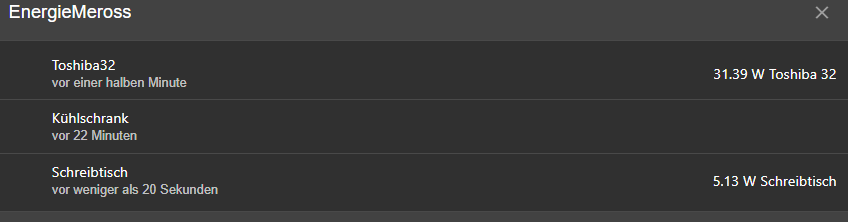

    Hallo, mich beschäftigt folgende Anforderung:
    Abhängig vom Wert eines Geräts möchte ich das Gerät anzeigen oder ausblenden:
    Beispiel ein StateList Widget listet den aktuellen Stromverbrauch einiger Geräte auf
    Dort soll z.B. der Geschirrspüler/Herd/Heizung/... aber nur angezeigt werden, wenn er auch wirklich läuft.
    Die Geräte haben dazu meist einen Status (oder man baut sich den Status selbst und zieht Ihn als Datenpunkt ins Gerät mir rein), den man abfragen könnte, aber ich bin unsicher, ob die Funktion in Jarvis überhaupt bereits möglich ist.
    Vielleicht kann mir ja einer auf die Sprünge helfen. Ggf. kann ich auch einen Feature-Request stellen und würde mich dann über Votes freuen.
    Danke im voraus!

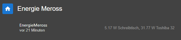

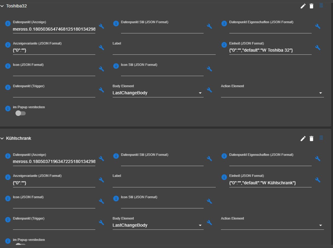

      @andreas-bosch Man kann es nur mit Hilfe der sekundären DP machen:
      Oder man generiert sich eine HTML-Seite, die sich laufend anpasst. In jarvis kann man sie dann mit customHtml einbinden.
