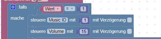

    Ich kann per Datenpunkt die Melodie steuern, Farben ändern aber Lautstärke ändert sich nicht. Kann das bitte jemand testen? Debug-Log sieht auch soweit ok aus.

      Ok die Lösung scheint wohl erst die Music ID und dann direkt danach das Volume zu schalten.
