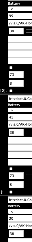

    Derzeit zeigt ein Aktor ausgelesen über die Objekte 40% Akkusstand an.
    Ab 41% also ( < kleiner als ) soll er ein anderes Bild anzeigen - nur leider tut er das nicht 🙄
    Wenn er unter 31% ausgibt soll er ein weiteres "blinkendes" Bild ausgeben ...
    Könnt ihr das mal anschaun bitte ...
    Danke euch :-)

      @rocki Was ist denn das für ein Widget?
      Aber alles was <31 ist, ist ja auch <41!
      also trifft das erste auch zu.
      Ich würde es in umgekehrter Reihenfolge versuchen, aber ohne Garantie
      R 1 Antwort Letzte Antwort

        @homoran sagte in Batteriestand auslesen - Fritz DECT 301:
        Also Bedingung 0: < 99
        Also Bedingung 1: < 41
        Also Bedingung 2: < 31
        Klappt nicht ...
        Ich würde halt gerne bei 40% Bedingung 1 ahben und ab 30% Bedingung 2

          @rocki sagte in Batteriestand auslesen - Fritz DECT 301:
          umdrehen!
          wenn hier keine Logik <99 ^ >41 möglich ist würde ich mit der kleinsten anfangen, in der Hoffnung, dass dann wenn die erste Bedingung erfüllt ist aufgehört wird.
          so sieht es für mich nämlich gerade aus!
          ALLE Bedingungen sind auch <91!! und damit ist die erste Bedingung immer wahr
            Jetzt passt es - Danke dir 👍 👍 😀

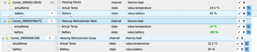

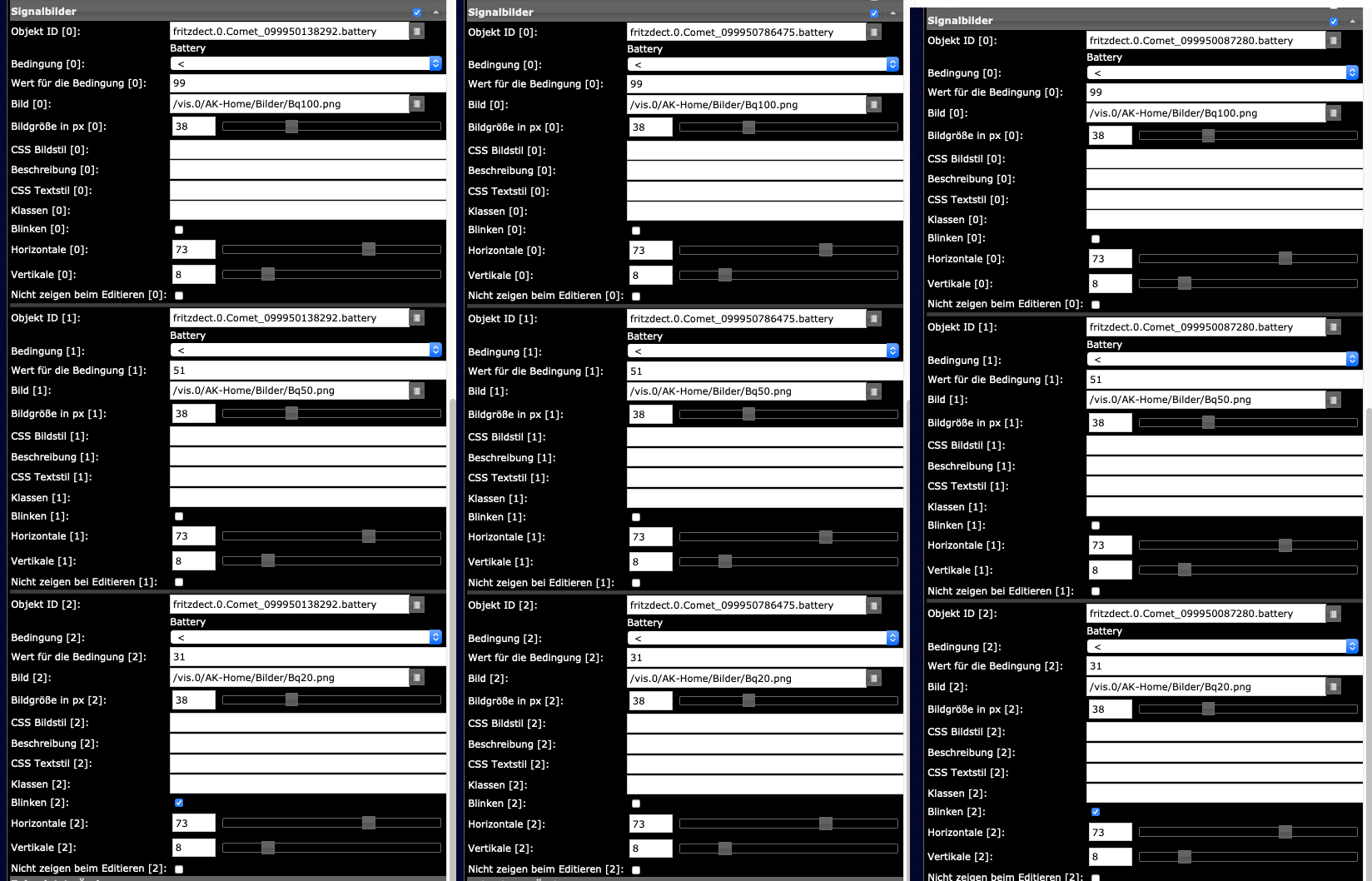

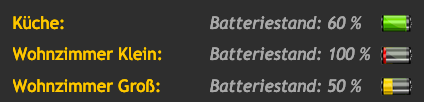

              @Homoran
              Sorry, ich muss nochmal nachfragen wo der Fehler liegt ...
              Heute einen neuen DECT 301 installiert. Wird überall auch erkannt und angezeigt. Der Batt.status wird auch korrekt ausgelesen, nur beim "Wohnzimmer klein" werden falsche (Status)Bilder. Kücher und WZ Groß passt, nur WZ Klein nicht.
              Oder sehe ich den Wald vor lauter Bäumen nicht 🙄
