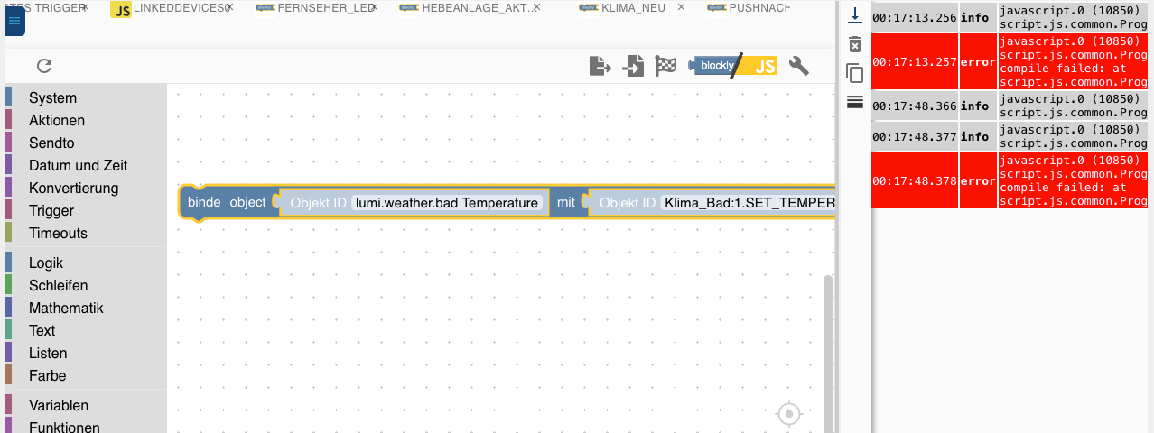

        @paul53 Hi Paul, erstmal danke für deine Antwort.
        Tatsächlich ist es genau dieses Script... ich benutze einfach das Binde Objects um Zigbee und Homematic zu verbinden. Die CuXD bei Homematic lässt sich auch manuell beschreiben
        Beispielhaft habe ich noch mal ein "neues" erstellt und den Fehler erneut
        • R robbsen
          @robbsen
          Verwendest Du Skripte unter "global"?
          Siehe hier

            @paul53 ich selber habe "global" nie bewusst genutzt.
            Tatsächlich war bei mir aber identische Karteileiche wie im anderen Thread vorhanden.
            Unter "global" ein Javascript erstellt vom Adapter "linkdevices"... welches nach löschen des Adapters weiterhin aktiv gewesen ist.
            Sichtbar war es auch erst in der "Expertenansicht".
            Das löschen hatte zuerst keine Besserung gebracht.
            Ich habe dann den Adapter "linkdevices" erneut installiert, erneut im Adapter ein Script erstellen lassen. Dann den Adapter wieder deinstalliert.
            Anschließend gab gab es einen neuen Ordner "global"... dort habe ich das neu erstellte JavaScript gelöscht ebenfalls den alten Ordner "global".
            Java Script Adapter noch mal neu gestartet... und es klappt.... DANKE auf die Idee wäre ich niemals gekommen.
