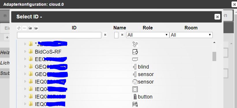

    Grundsätzlich funktioniert auch alles so wie ich mir das vorgestellt habe. Leider habe ich aber mit dem Cloud Adapter ein kleines Problem. Ich hoffe ihr könnt hier helfen - im Forum habe ich nichts gefunden was da so richtig passt. Wenn ich im Cloud-Adapter "Smart-Geräte" auf hinzufügen gehe, werden mir die Namen der Geräte leider nicht angezeigt. Aufgelistet wird alles mit ID, Role und Room - nur halt der Name nicht. Interessant sind hierbei jedoch 2 Effekte - tippe ich bei Name z.B. den entsprechenden Namen ein, wird das Gerät gefunden oder auch, wenn ich ein Gerät auswähle und auf "Select" gehe wird anschließend der Name angezeigt. Ich verstehs einfach nicht.....

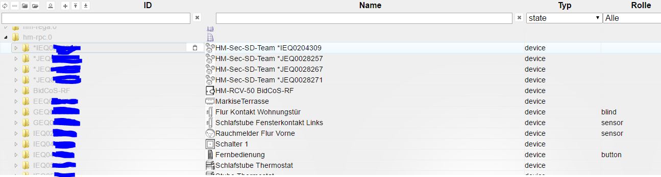

    Im Bereich "Objekte" werden alle Geräte mit richtigen Namen angezeigt und auch wenn ich z.B. im VIS ein Gerät suche kommt der Name ordentlich mit. Der Effekt betrifft also nur den Cloud Adapter. Hier noch 2 Screenshots:

    • HomoranH Nicht stören
      Hallo Mario und Willkommen im Forum!
      @mariohbs:
      Der Effekt betrifft also nur den Cloud Adapter. `
      Leider nein.
      Wenn du mit einem Tablet mal die Objekte ansiehst sieht es da genauso aus :(
      Das Problem liegt an der maximalen Auflösung (Auch ein 1920x1200 Tablet zeigt üblicherweise nur 1280x800 an).
      Das popup Fenster nutzt hier nicht die volle Breite, dann wird -warum auch immer- der Name leider nicht angezeigt.
      Ein User hat mal geschrieben, dass man angeblich durch exaktes Positionieren und ziehen mit der Maus, die Spalte herzaubern könnte, ich habe es aber noch nicht versucht.

        danke für die schnelle Antwort. Mich wundert zwar, dass ich den Effekt bei der PC Installation am WE nicht hatte sondern jetzt erst auf dem PI aber es scheint zu stimmen. Ich habe jetzt einmal das Config Fenster des Cloud-Adapters größer gezogen und bin dann erst auf Hinzufügen gegangen und siehe da -> die Namen sind da! Das Popup orientiert sich scheinbar am Vorgänger Fenster und das lässt sich ja leicht vergrößern.
        Also Danke! Damit kann ich sehr gut leben :-)
