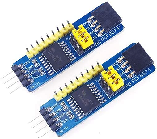

    gehe mal das "Projekt" 230V Eingänge am ESP8266 bzw. PCF8574 an.
    Dazu möchte ich diese 230V Optokoppler:
    An diesen PCF8574 betreiben:
    Bei der Schaltung würde ich gerne GND auf die PCF-Pins schalten, da der PCF dort ja etwas mehr Strom verträgt. Also bin ich bei einem Pull-Down Widerstand nach folgender Schaltung:
    Jedoch ist auf dem Optocouplerboard kein 10kOhm sondern 4,7kOhm verlötet.
    Sehe ich das richtig, dass hierdurch bei VCC=5V ca. der Strom anstatt auf 0,5mA auf 1mA begrenzt wird? Da der PCF8574 gegen GND 25mA je Pin verträgt sollte dies so funktionieren?
    Besten Dank!

      @pete0815 sagte: Pull-Down Widerstand nach folgender Schaltung:
      Das ist ein PullUp Widerstand.
      @pete0815 sagte in PullDown Widerstand für Optokoppler an PCF8574 richtig?:
      Das ist der max. Strom bei Verwendung als Ausgang.
      Ja.

        @paul53 said in PullDown Widerstand für Optokoppler an PCF8574 richtig?:
        Danke, das ist wohl das Hauptproblem meiner Betrachtung. In Verwendung als Eingang ergibt sich die Frage so gar nicht....
