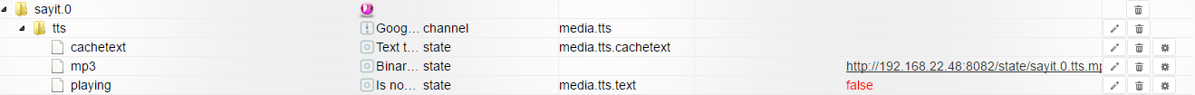

    ich nutze zwei raspi mit iobroker und habe einige Adapter auf den Slave-raspi ausgelagert. Das bringt einige Probleme mit sich. Bei den Instanzen werden die Links nicht korrekt generiert. Sie zeigen immer noch auf den Master-raspi obwohl z.B. vis auf dem slave läuft. Die URL kann ich manuell korrigieren. Halb so wild. Jetzt habe ich aber ein Problem mit sayit. Die mp3-Files werden zwar auf dem Slave-raspi generiert, der Link: sayit.0.tts.mp3 zeigt jedoch auf dem Master.
    Eine Idee, wie ich das gerade biegen kann?

      Die Links kann man so fixen, dass man web auf einer bestimmten IP Adresse (nicht 0.0.0.0) laufen lässt. Dann wird diese IP benutzt.
      Wie sieht link mit sayit.0.tts.mp3 aus?

        Ich habe jetzt Web auf der Slave-IP umgestellt. iobroker restartet, aber der Link von vis zeigt immer noch auf master.
        die ip, die man im bild sieht ist von master.
