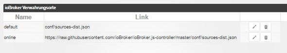

    ich habe schon seit längerem das Problem, dass wenn ich auf "Adapter Informationen aktualisieren" gehe, es einen TimeOut im Log gibt.
    "warning: Timeout by read all package.json (116) seconds"
    So sieht für gewöhnlich meine Admin-Seite aus. Mit viel Glück wird es richtig.

      Was hast du in den Systemeinstellungen als aktiven Verwahrungsort eingestellt?

        Marcolotti
        Hallo Rainer,
        Gruß Marco

          und welcher davon ist im Reiter davor aktiviert?
          BTW - welche Version admin hast du?
          sonst erstell mal den:
          http://download.iobroker.net/sources-dist.json
          mit dem Namen fast-online und wähle ihn aus.
          Rainer
            Marcolotti
            Hallo Rainer,
            ich habe Admin 1.6.8 und Host ist 0.14.0. Ausgewählt war default. Also das 1. Mit dem Fast-Online ging ja jetzt wirklich "very fast".
            Danke für den Tipp.

              @Homoran:
              Rainer `
              Hallo Rainer,
              nach stundenlangen Probieren hat bei mir jetzt auch nur diese Lösung geholfen.
              Das Problem gab es schon öfters, aber noch nicht in diesem Ausmaß, dass alle nicht installierten Adapter undefined sind.
              Du hast in einem anderen Post geschrieben >> beizeiten wieder zurücksetzen <<.
              Gibt es sonst Sicherheitsrisiken???
              Nach dem Rücksetzen geht es leider nicht mehr…
              Warum bekommt er den Default-Pfad nicht mehr auf die Reihe?

                @tapir:
                Gibt es sonst Sicherheitsrisiken??? `
                nein, nur der fast-online (=default) ist der aktuellste, hängt sich aber manchmal auf.

                  In der Doku scheint der Bezug vom Text auf das Bild nicht ganz vollständig zu sein.
                  Bin nicht sicher, sieht aber vertauscht aus:
                  ` > Bei der Installation sind folgende Quellen eingetragen:
                  default – http://download.iobroker.net/sources-dist.json – Wird täglich um 01:00 am Server generiert. Der Zugriff ist sehr schnell, die Versionsinformationenkönnen jedoch bis zu 24 Stunden alt sein. ` Die Quelle http://download.iobroker.net/sources-dist.json war bei meiner Installation nicht als default eingetragen, bzw. existierte gar nicht.
                  Weiter:
                  ` > default – http://download.iobroker.net/sources-dist.json – Wird täglich um 01:00 am Server generiert. Der Zugriff ist sehr schnell, die Versionsinformationenkönnen jedoch bis zu 24 Stunden alt sein.
                  online – https://raw.githubusercontent.com/ioBro … -dist.json – Repository wird von einer online Quelle generiert. Der Zugriff kann sehr lange dauern, dies ist die aktuellste Quelle
                  sources – conf/sources-dist.json – Wird auch automatisch generiert und dauert auch sehr lange aber die Links können veraltet sein (es können manche Adapter fehlen) Müsste doch eigentlich so heißen: > default – conf/sources-dist.json – Wird auch automatisch generiert und dauert auch sehr lange aber die Links können veraltet sein (es können manche Adapter fehlen)
                  fast online – http://download.iobroker.net/sources-dist.json – Wird täglich um 01:00 am Server generiert. Der Zugriff ist sehr schnell, die Versionsinformationenkönnen jedoch bis zu 24 Stunden alt sein. `

                    @tapir:
                    Bin nicht sicher, sieht aber vertauscht aus: `
                    Ja, nein, vielleicht.
                    Muss grade mal in eine aktuelle Installation sehen.
                    Die Default-Quelle hat sich geändert. War früher die Sources… und sollte jetzt die fast-online sein.
                    Einfacher Test:
                    Was ist bei dir default?
                    EDIT: Bild ist geändert, das alte stammte von einer älteren Installation :oops:

                      tapir
                      Genauso, wie auf dem Bild in der Doku.
                      Die dritte Quelle fast-online exisitiert aber nach der Installation noch nicht.

                        @tapir:
                        Genauso, wie auf dem Bild in der Doku. `
                        Dann hast du auch eine alte Installation.
                        Die persönlichen Daten bleiben auch bei einem Update erhalten, deswegen ändern sich die Verwahrungsorte nicht mehr.
                        Damals haben wir fast-online hinzugefügt. Dieser Pfad ist heutzutage default, dafür gibt es kein fast-online mehr.
                        Nachdem ich in der Doku jetzt das Bild einer ganz frischen Installation eingefügt habe passt es auch zum Text.
                        Du musst jetzt nur noch darauf achten, dass du das repository, egal wie es heisst, das den Pfad, wie er jetzt in der Doku unter default steht, besitzt, aktivierst.
                        Alles andere ist Alt!

                        • T Offline
                          tapir
                          Nicht nur bei einem Update, sondern auch bei einem Restore.
                          Ich hatte gestern iobroker komplett entfernt und neu installiert.
                          Direkt nach dem Restore des Backups waren die Adapter noch alle da und dann heute plötzlich nicht mehr.
                          Jetzt ist es auch nachvollziebar. Danke!

                            @tapir:
                            Die dritte Quelle fast-online exisitiert aber nach der Installation noch nicht. `
                            Du hast vermutlich IoB schon länger als halben Jahr. fast-online ist im Sommer (glaube ich) gekommen und ich habe alle gebeten händisch das Link einzutragen. Sonst bleibt alles beim alten.
