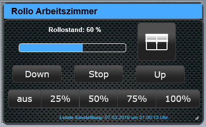

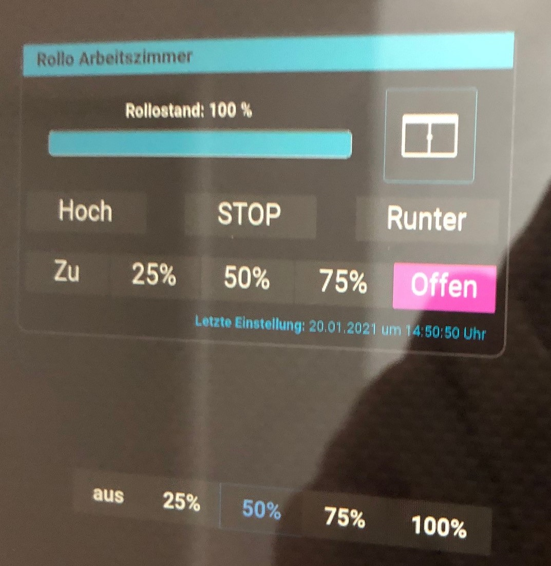

    Es gibt bei mir scheinbar ein Problem mit der Visualisierung meiner iobroker Applikation im Fully Kiosk Browser. Die Visualisierung sieht auf dem Monitor in Ordnung aus, auf dem Tablet allerdings speziell die Radiobuttons25% werden verkleinert dargestellt.
    Ich habe die folgende Rollosteuerung in mein Projekt importiert.
    So, sieht das Ergebnis am Tablet im Fully Kiosk Browser aus:
    Der Radiobutton 25% ist falsch dargestellt. Die Visualisierung am PC passt. Ich konnte keine Einstellungen finden, um diese Problem zu beheben.
    Liegt es u.a an dem verwendeten Thema der gesamten Visualisierung?
    Gibt es Lösungsansätze für das Problem?

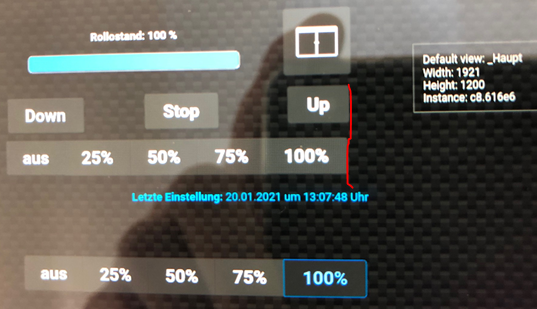

        Der Radio Button wird scheinbar kleiner dargestellt. Der sollte eigentlich wie auf der linken Seite überstehen.
        Auffällig ist auch, beim vergößern der gesamten Gruppe durch ziehen an der unteren Ecke, werden alle Elemente entsprechend skaliert, nur der Radiobutton25% behält seine Größe.

          @schasa sagte in Falsche Darstellung von Radiobuttons:
          Da ist doch der 0% links, nicht der 25%. Wo soll denn 25% hin überstehen?
          Was verstehe ich da nicht?
          kann es sein, dass es an der Auflösung des Tablets liegt und da irgenwelche Pixelzahlen gerundet werden müssen?

            @homoran Mein Fehler, habe gedacht die gesamte Button Gruppe heißt Radiobutton 25%. Es geht sich nicht speziell um den 25% Button/Bereich.
            Warum wird dieser Block nicht entsprechend skaliert, wie andere Buttons?
            Alle anderen verwendeten Objekte sind auf dem Tablet entsprechend der Ansicht auf dem PC.
            Es ist lediglich diese Art von Objekt die nicht funktioniert.
            HomoranH amg_666A 2 Antworten Letzte Antwort
              Deswegen fragte ich nach der Auflösung.
              Ich kann aber nur vermuten, dass das der Grund sein könnte.

                  Die "View" Settings stehen auf 1920 x 1200. Wie bereits erwähnt wird alles soweit richtig skaliert dargestellt. Lediglich dieser Mehrfachbutton wird falsch gezoomt. Habe jetzt verschiedene Einstellungen durch und das Ergebnis war in allen Fällen gleich. Skalierung im Editor Ok, auf PC (Firefox) Ok - Jedoch auch abhängig vom Zoom im Browser, Tablet zu kleine Darstellung. Fully gibt eine Auflösung von 1920 x 1200 an. Sollte also passen!
                  Versuche jetzt auch Mal alternative Browser auf dem PC.
                    und das screen resolution widget?
                      Schasa
                      Genutzt wird ein Tablet: Galaxy tab a 10.5 mit Fully Kiosk in Vollversion.
                      Screen resolution liefert folgende Angaben: 1921x1200.
                      Am PC variiert die Auflösung, je nachdem ob ich im Broweser zoome. Aufällig ist hier, dass die Buttongruppe auch hier unterschiedlich skaliert wird. Versuche ein paar Screenshots inklusive der Angaben von Screen resoltuion hochzuladen.
                      • S Schasa
                        @schasa Das bestätigt ja meine Vermutung, dass es sich um ein Issue wegen der Auflösung handelt.
                        Warum das aber so passiert kann ich dir nicht sagen.
                        Da solltest du bei dem Widgetsatz ein Issue auf Github eröffnen.

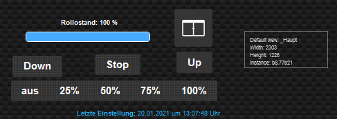

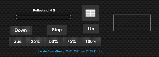

                          Ansicht im Editor:
                          Am PC - Sieht identisch aus:

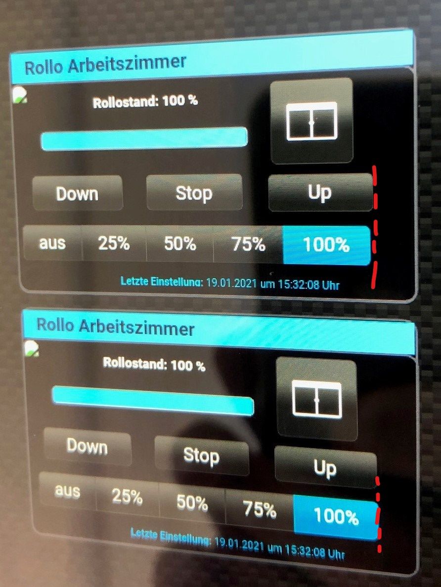

                          Tablet - Button kürzer dargestellt, wobei die anderen Elemente die ursprüngliche Position haben:

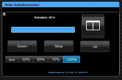

                            Ja, das kann ich dann natürlich auch mal machen. Wäre dann das erste Mal, gucken wie der Ablauf funktioniert.
                            Habe den Aufbau jetzt mit neuen Elementen erstellt, Buttons aus inventwo (Multi oder Universal). Hier wird die Darstellung richtig übernommen und visualisiert. Leider gefällt mir hier die Visualisierung der betätigten Buttons nicht. Im Vergleich zur ersten Lösung, wird hier keine Betätigung des Tasters angezeigt. Das ist bei den jqui button anders...
                            Gibt es alternativen zur Umsetzung?
                              Das war zu erwarten, wenn es im Code des Radiobutton einen Bug zur Skalierung gibt.
                              EDIT:
                              Hast du am PC auch den Fully benutzt?
                              oder umgekehrt am Tablet mal den Chrome?

                                @homoran said in Falsche Darstellung von Radiobuttons:
                                Ehrlich gesagt habe ich keine Ahnung, wo ich ein entsprechenden Issue eröffnen soll/kann. Wie gesagt, habe nicht wirklich Erfahrung mit iobroker. Die Instanz bietet leider auch keine weitere Beschreibung über den Hersteller, Links etc.
                                Gibt es einen Fully Browser für Windows?
                                Chrome - Gleiche Ergebnis! 😠
