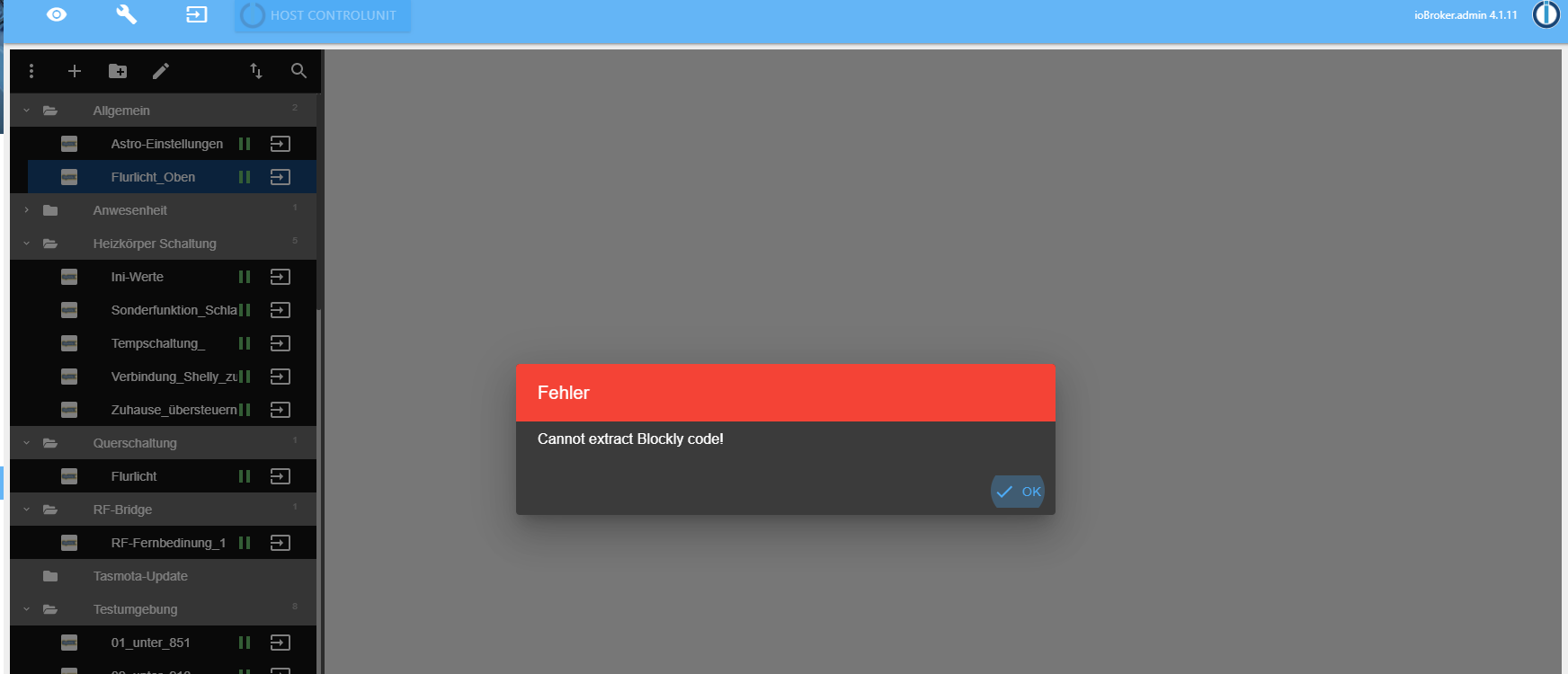

    Hallo Gemeinde, ich mal wieder....
    Ich habe jetzt vor kurzem auf Multihost gewechselt und lasse jetzt den einen und anderen Adapter umziehen.
    Gerade eben habe ich javascript komplett gelöscht und wollte ihn auf dem neuen Host mit neu Importierten skripten Starten.
    Grün wird er jedoch bekomme ich folgendes Bild wenn ich auf den reiter Skripte wechsel:
    Jetzt die Frage, wo finde ich die gespeicherten Skripte das ich sie einfach alle mal Löschen kann. Habe ja ein BC von gerade eben.

      @failsystem Evtl. nutzen deine Skripte Adapter wie Telegram etc, was nicht auf dem neuen System installiert ist. Diese Adapter denke ich musst du auch installieren

        Naja an sich ist es kein Neues System sondern der Host hat sich ja nur geändert und der Slave kann ja komplett auf den Master zugreifen. Ich glaube das etwas beim importieren fehlerhaft war und jetzt kann ich die scripte nicht mehr löschen und suche die quelle wo die jetzt liegen um sie dort zu löschen

          @failsystem Die liegen nicht im Filesystem. Einzelnes Löschen funktioniert nicht über das Menü? Mir ist keine Möglichkeit bekannt, die in einem Rutsch zu löschen

            @fastfoot nein weil ich nur das fenster angezeigt bekomme was du dort im Bild oben siehst mehr kann ich nicht mehr machen

              evtl JS Adapter ausschalten? In den Experteneinstellungen im Objektbaum gibt es einen Ordner script.js, den evtl. löschen. Aber Backup nicht vergessen :-)

                Ok das probier ich gleich noch aus, habe jetzt kurzer hand das BackUp von dieser Nacht eingespielt oder bzw er ist noch dabei

                  Hey leider finde ich den im Objektbaum bei mir nicht auch nicht im Experten Modus

                    So habe es jetzt hin bekommen, habe einen neuen Benutzer angelegt der keine geöffneten Skripte hat und jetzt kann ich sie alle löschen und neu einlesen
