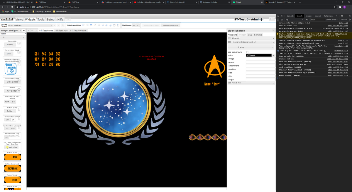

    hab ein DwD widget eingebaut und in widget in view verpackt. Nach dem ausführenwar es dann im Editor vorbei. Sobald ich das Projekt lade, schaut alles normal aus. Will ich aber die view umschalten oder irgendwas in der view machen, kommt der verboten Cursor und alles auch das Menü, was über das view Fenster lappt, ist nicht mehr ansprechbar.
    Neustart hat nichts gebracht.

      @renegade-0 sagte in Projekt zerschossen was kann ich machen?:
      also ist nicht das ganze Projekt zerschossen?
      was genau hast du da gemacht?
      Screenshots könnten helfen, das zu analysieren
      "Halteverbot" oder was?
      Menü-Widget oder das Browsermenü?
      Screenshot?
      Steht etwas hilfreiches in der Browserconsole?

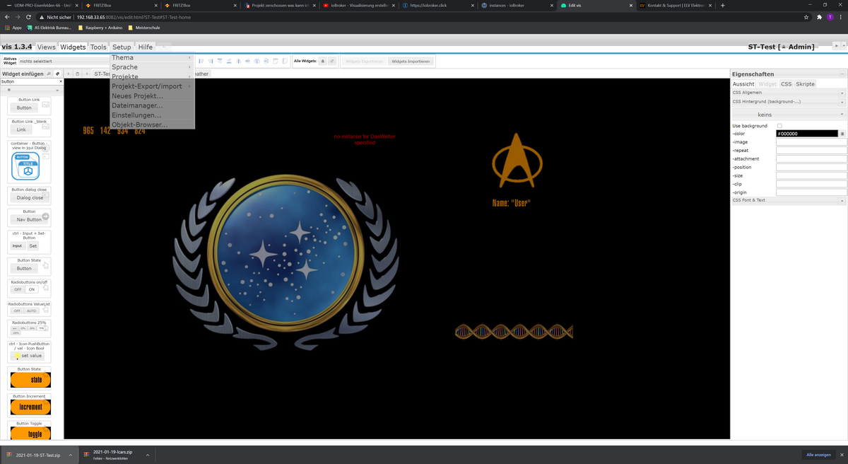

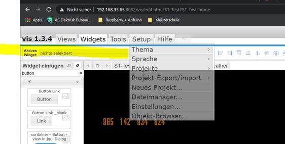

        hier sieht man, das Menü ist grau hinterlegt, ab dem 3. Punkt und diese sind dann auch nicht mehr auswählbar. Das tritt allerdings erst auf, wenn ich irgendwas im view Fenster machen will.
        Ich habe eine view erstellt und in diese das große widget vom DwD gepackt. Dann mit widget in view aufgerufen.
        Screens gehen leicher nicht, da ich nicht umschalten kann.
        Ich hab es auch schon exportiert und in einem anderen vis implementiert. Selbes Problem.
        Es kommt dann dieser durchgestrichene rote Kreis als Cursor.
          OK - wir befinden uns im Editor!
          So etwas habe ich noch nie vorher gesehen. Vielleicht weiß da jemand anderes bescheid.

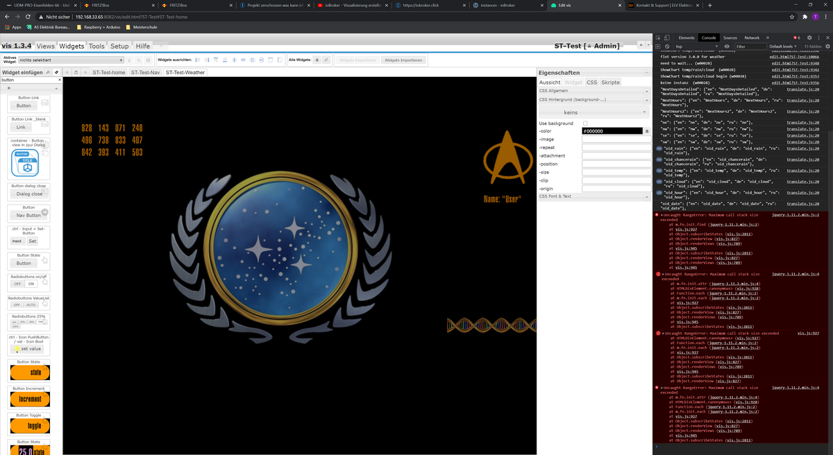

          Steht denn ein ERROR in der Browserkonsole?
          da steht noch irgendwas mit "no instance found"

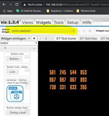

                    @renegade-0
                    Was kommt hier wenn du es auswählst oder geht dieses Menue nicht ... zeige mal eine Screenshot
                          Das Problem ist, dafür müsste ich die view wechseln und das geht nicht.
                          Verstehe ich nicht !?
                          Du befindest dich in der View ST-Test-Home ... warum wechseln , dort sind doch deine Probleme .
                          Du sollst mir einmal zeigen was sich dort für Widgets sich befinden , wenn die auf den o.g. Button die Auswahl Aktive Widgets klicks und als Screenshot dann zeigen !
