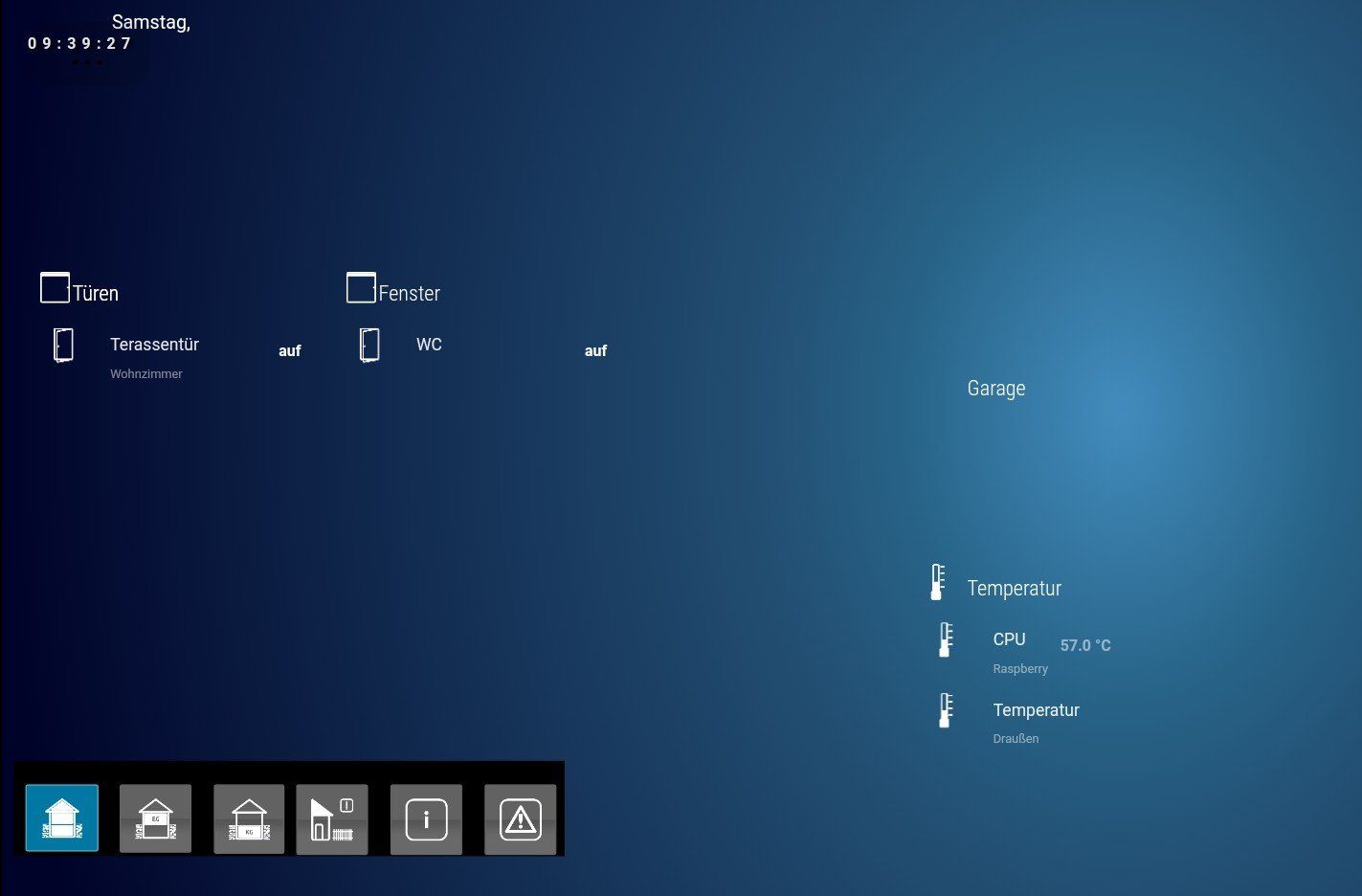

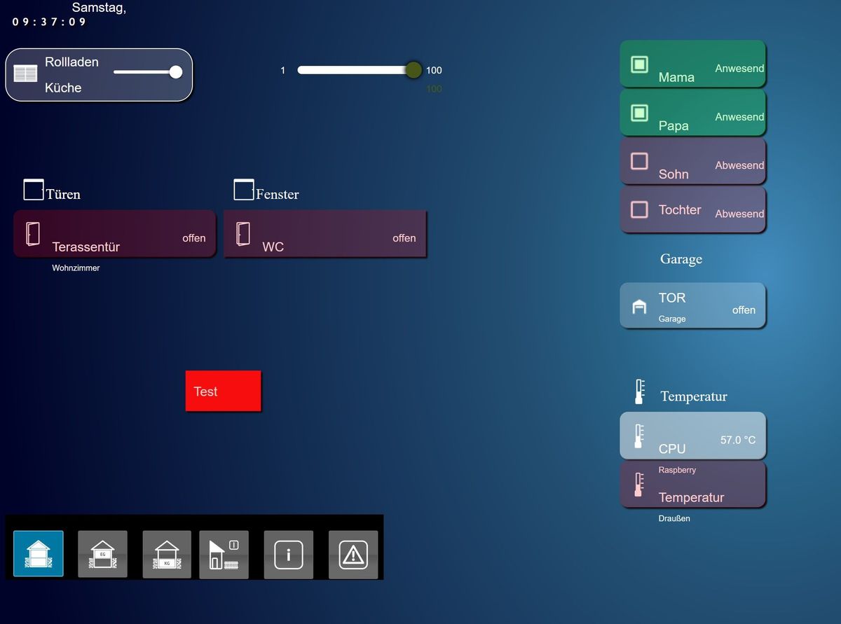

        m-o-p
        Vielen Dank für die schnelle Antwort.
        Mir geht es mit um das Erscheinungsbild.
        Die Bilder sollten eigentlich gleich aussehen, d.h. das erste Bild ist wird korrekt dargestellt (PC Browser). Das untere Bild ist von meinem Android Tablet. Hier fehlt einiges.
        Die Widgets wurden von der linken Leiste entnommen, somit dachte ich, diese stehen auch zur Verfügung. Was auch verwunderlich ist, dass im PC Browser (Edge, Crome Firefox...) alle richtig dargestellt wird.

          @m-o-p sagte in Unterschiedliche VIS Darstellung PC-Browser/Android:
          Dort kann alles mögliche zu sehen sein, je nachdem was und wo auch immer her du diese Widgetsätze installiert hast
          tun sie auch - im lokalen Browser, wie du festgestellt hast
          Aber, wie ich schrieb werden:
          @homoran sagte in Unterschiedliche VIS Darstellung PC-Browser/Android:
          Widgetsätze, die nicht in der APP einprogrammiert sind, werden dort auch nicht angezeigt - ist aber bekannt.
          Das sind insbesondere neuere experimentelle Widgets
          Außerdem fehlt die Info, ob
          du über die cloud gehst,
          dann gibt es weiteres zu bedenken. Siehe letzten post
              Die Widgets wurden aus den Adaptern installiert.
              Letzter Versuch:
              in der App müssen alle Widgetsätze explizit noch einmal einprogrammiert werden.
              Du hast anscheinend neuere oder Beta-Versionen, die du auf deinem Rechner verwendest in deinen Views.
              Solche Widgets liegen aber in der App noch nicht vor und können dann auch dort nicht dargestellt werden.
              Dort werden sie erst nach längerer Erprobungsphase integriert, um nicht diese Widgets mehrfach einprogrammiern zu müssen.
              Auf keinen Fall werden Alpha- (nur auf Github) oder Beta- (nur im latest) in die App übernommen
