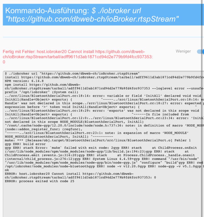

    Wollte heute Abend von github den Adapter installieren, leider endet die Installation mit Fehler.
    Ist ja nur eine Testversion, aber hat hier jemand Erfahrung damit?

      @jan_xx Du solltest nicht root sein!
      Und der Adapter sorgt für Ärger, so wie der im Moment angelegt ist. Ich hatte den Mal zum testen installiert und die Deinstallation war kaum möglich.

        Okay danke für die Info, dann lasse ich es erstmal

          @jan_xx Und rutsch nicht als root auf dem System herum!
          User nutzen und per sudo arbeiten.
