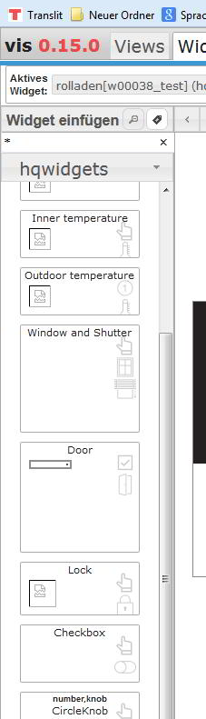

              Hallo
              die LOGO habe ich angebunden, auch mit Rolllädenposition. Die Tastenimpulsen sind zwar zu lang aber das kann ich in der LOGO lösen.
              Jetzt schnupper ich langsam in der vis rein. Leider habe ich fast keine Widgets, die sind da aber lehr.
              Installier ist alles auf der RasPi 2B
              cd /opt/ioroker
              sudo iobroker stop
              sudo iobroker upload vis-hqwidgets
              sudo iobroker start
              hat nicht geholfen
              das gleiche auch mit dem jqui-mfd
              Schöne Grüße

                mit
                iobroker upload vis
                hat sich das erledigt
