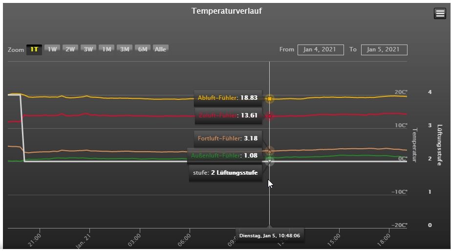

    ich hätte da mal eine Frage, ist so eine anzeige wie man es im Bild sieht auch in Flot möglich?
    Das eine Linie gezogen wird und dann die daten zu sehen sind?
    Danke!

      @acidsubway sagte in Line Anzeige in Flot möglich?:
      nicht wie hier, aber per Mouseover in einer Datenreihe
      Dazu muss dieses Feature unter sonstiges aktiviert werden
      So wie du es hast, sieht es in eCharts aus

        @Homoran
        mach mal bitte einen Screenshoot wo das ist, finde das nicht!
        DANKE!
          finde das nicht!
          Optionen - Optionen - hover details

            @Homoran
            danke! ja das habe ich an. WO kann man das als Future anfordern? :D
              das habe ich an
              dann kannst du auch mit der Maus über die Linie fahren und bekommst den dortigen Wert und Timestamp
