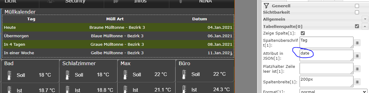

    ich wollt meinen Müllkalender nochmal anders visualisieren. Dazu habe ich aus den Widgets eine JSON Tabelle genutzt und diese in meiner View angepasst:

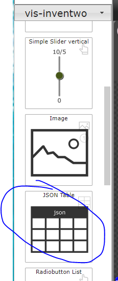

    Das verwendete Widget ist:

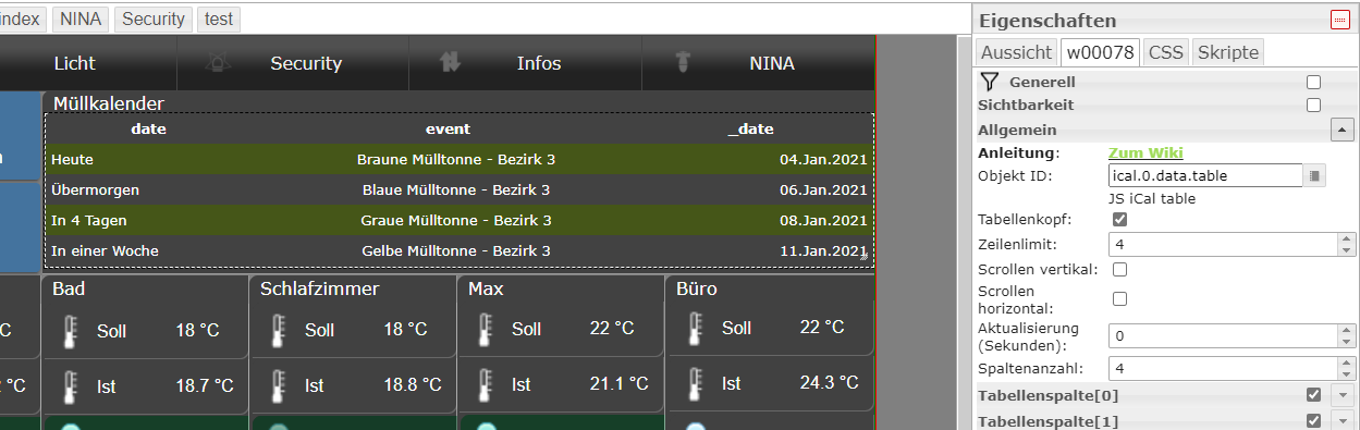

    Im Editor werden die Werte auch ordentlich angezeigt, wie man im Screenshot sieht. Wenn ich dann aber die eigentliche View aufrufe, sind die eigentlichen Werte verschwunden:
    ... das verstehe ich gerade nicht, hat einer einen Tipp für mich?

      Hab es gerade schon selbst gefunden, ich musste noch das JSON Atribut angeben:
      Warum das allerdings im Editor trotzdem ging, nur dann in der View nicht, ist mir dennoch ein Rätsel
