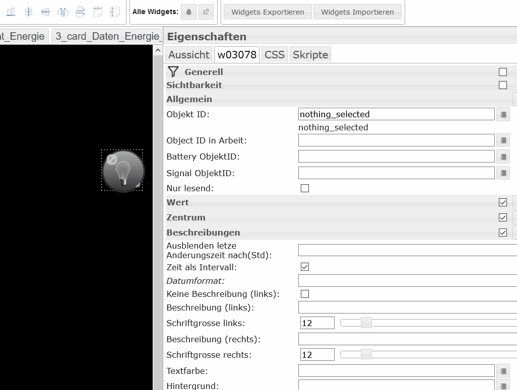

    Wie bekommt man den durchgestrichenen Kreis links oben ausgeblendet? Habs schon über CSS versucht, klappte aber nicht...

      @Almixx
      Da stimmt etwas mit deinem selbst erstellten Datenpunkt nicht bzw. mit der Zuweisung.
      Beim zuweisen des Datenpunktes ,wird der Datenpunktname automatisch
      in das Feld CSS: Beschreibung (links) übernommen , was nicht der Fall bei dir ist und deshalb hast du diesen Kreis .

        okay, aber hatte die Beschreibung deaktiviert. Es funktionierte auch alles, bei Neustart der Vis alles ok, nur beim 2. mal klicken auf den Button kommt dieses Symbol. Oder hat das vielleicht was mit dem Bildern Aktivbild/Kleinbild zu tun?
        Aber nicht so schlimm, bin auf ein anderes Widget ausgewichen und mache die Tastfunktion via Blockly. Fand es nur praktisch, da man es dort anhaken konnte. Taster=kurzen Impuls true
