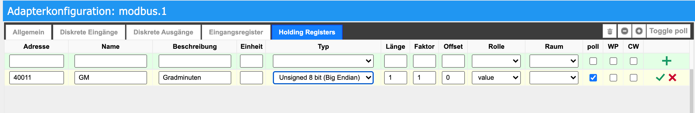

        Danke für den Tipp. Das Auslesen der Daten funktioniert zwischenzeitlich. Ich habe ID 1 statt 001 vergeben und bei der Wärmepumpe Modbus deaktiviert, die Wärmepumpe neu gestartet, 20 Minuten gewartet und dann Modbus TCP wieder aktiviert.
        Jetzt kommen die allermeisten Daten an. Nur das Input-Register 1 (Außenlufttemperatur) wird nicht ausgelesen. Glaube aber fast, dass es an der WP liegt.
        Anbei noch meine Konfigurationsdaten für alle, die ähnliche Probleme mit einer Nibe WP haben.
        Vielen Dank!!
