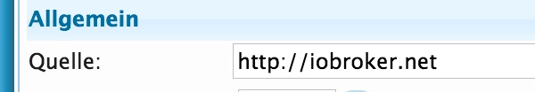

    • Im iFrame Wirdget {Objekt} als Quelle eintragen
    • Dann den VIS View einmal aktualisieren (Browser neu laden)
    • dann wieder den Editor im Browser aktualisieren
    Danach steht unter Quelle nicht mehr {Objekt}, sondern der Inhalt des Objektes.
    Vorher: 327_2015-05-02_quelle_vor_der_nutzung.jpg
    Nachher: 327_2015-05-02_quelle_nach_der_nutzung.jpg

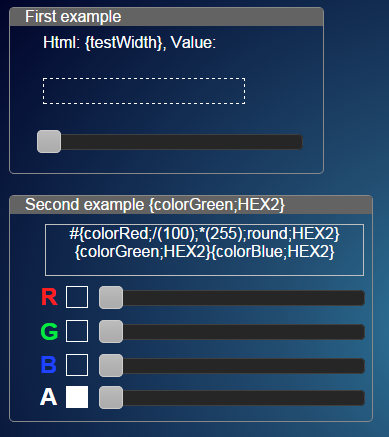

          > Kann man die Variablen dann auch in einer Zeile an beliebiger Stelle eingeben, wie z.B. im Tankstellen Widget (die Version von pix)
          Es geht sogar mehr. Man kann nicht nur an einer beliebigen Stelle einbauen, man kann auch das Wert modifizieren und es können auch beliebig viele Werte sein.
          z.B.
          "tpl": "tplHtml",
          "data": {
          "visibility-cond": "==",
          "visibility-val": 1,
          "refreshInterval": "0",
          "html": "{p:benzinPreis;(Math.floor(parseFloat(p) * 100) / 100).toString().replace('.', ',')}<sup>{p:benzinPreis;((p * 1000) % 10)}</sup> €"
          "style": {
          "left": "122px",
          "top": "44px",
          "width": "247px",
          "height": "36px"
          "widgetSet": "basic"
          "tpl": "tplJquiInput",
          "data": {
          "oid": "benzinPreis",
          "label": "Benzinpreis: ",
          "digits": "3",
          "size": "14"
          "style": {
          "left": "26px",
          "top": "7px",
          "width": "276px",
          "height": "29px"
          "widgetSet": "jqui"
          Das ist fast WidgetFactory. Man kann so eigene Widgets erstellen und die natürlich hier posten.
            ` > Gerendert wird wahrscheinlich nur beim Aufruf des Widgets? D.h. bei Änderungen des Variablen Inhalts muss ich dafür Sorgen, dass das Widget neu geladen wird, falls diese Info in dem Moment wichtig ist? `
          Widget updatet sich selbst, sofort danach als ein von benutzen Werten geändert wird. Man muss sich um nichts kümmern.
            ` > Bei den URLs in den iFrames oder Grafiken bei den Webcam Widgets klappt das ja prima so (über den Parameter "Updatezeit(ms)") ;-) `
          Nicht mehr nötig für diesen Fall.
            ` > Kannst Du mir bitte eine kurze Info geben, wie Du das planst:
          > 1\. Variablen immer das ganze Feld oder auch in Teilbereichen möglich? `
          Ja.
            ` > 2\. Gerendert wird nur einmal, außer bei den Widgets mit Updatezeit oder bei Änderung der Variable? `
          Immer bei Änderung und beim ersten Mal. Immer,wenn sich die benutzte Werte ändern.

                Eine Frage noch. In der Beschreibung steht als Beispiel: {object;*(2);/(3)}
                Wie muss ich denn das *(2);/(3) verstehen?
                {objekt} hatte ich verstanden.
                Adapter: Fritzbox, Unify Circuit
                Skripte: dynamic hue, Bluetooth Scan, Multi-Ereignisliste
                • BluefoxB Offline
                  BluefoxB Offline
                  #31
                  @ruhr70:
                  Wie muss ich denn das *(2);/(3) verstehen? `
                  {object;*(2);/(3)} - nehme das Wert aus "object" und mache * 2 und danach /3
                  also object.value * 2 / 3
                  Du muss "*(2)" als funktion "Multiply" mit dem Parameter 2 sehen.
                  Es gibt aber auch andere Möglichkeit
                  {x:object;x*2/3}

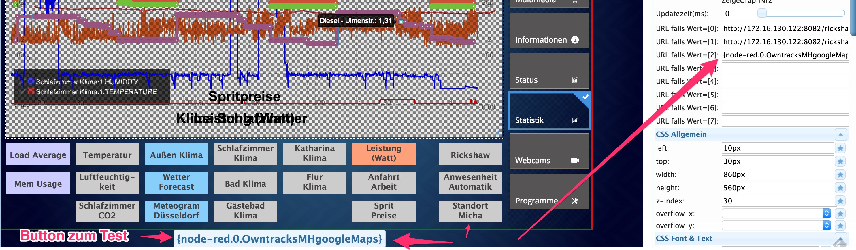

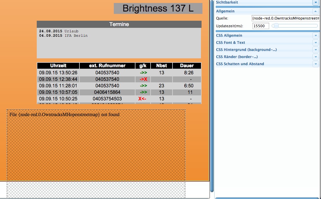

                    @ruhr70:
                    Vorher: filename="2015-05-02 Quelle vor der Nutzung.jpg" index="2">~~
                    Nachher: filename="2015-05-02 Quelle nach der Nutzung.jpg" index="1">~~ `
                    ist die Funktion wieder verloren gegangen?
                    Ich habe versucht im Basic IFrame unter Quelle {node-red.0.OwntracksMHopenstreetmap} einzutragen. Im Fenster kommt nur die Meldung File {node-red.0.OwntracksMHopenstreetmap} not found!
                    Im nicht bearbeitungsmodus ist gar nichts zu sehen. Browser Cache geleert und Seite aktualisiert!
                    mfg
                    Arminhh
                    • BluefoxB Offline
                      BluefoxB Offline
                      #33
                      @Arminhh:
                      @ruhr70:
                      filename="screenshot_57.jpg" index="0">~~
                      mfg
                      Arminhh `
                      Das funktioniert nur in Run mode (nicht edit)
