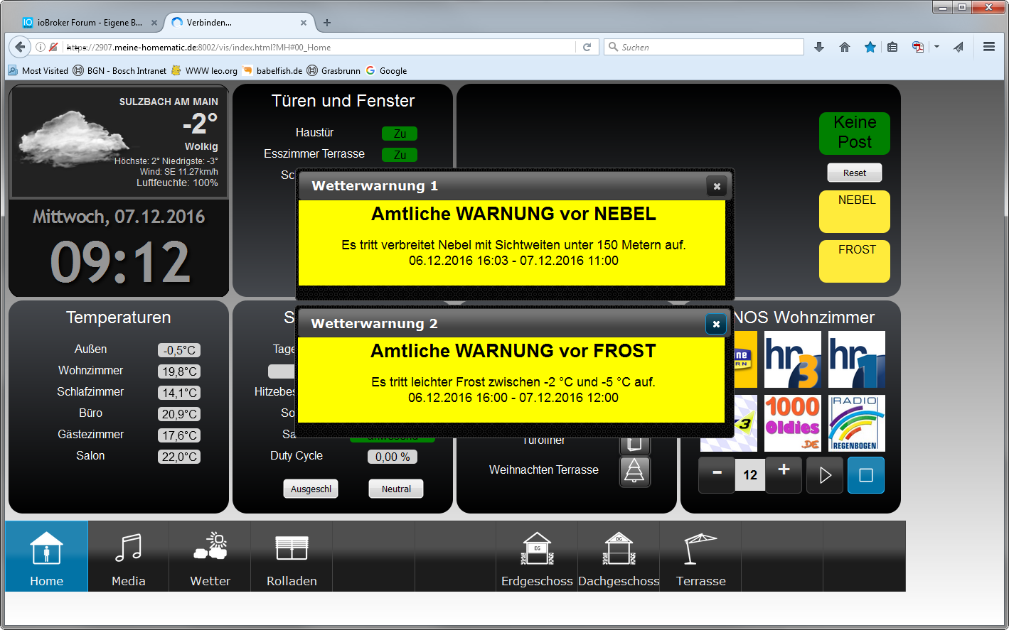

    ich habe ein (reprodizierbares) Problem mit dem o.g. Widget.
    Mein Main-View ist zusammengebaut aus lauter "basic - view in widget":
    Der Frame rechts oben ist also auch ein eigner View, der im Widget angezeigt wird.
    Auf den beiden gelben Anzeigen des DWD (unsichtbar, wenn keine Wettermeldung ansteht) liegt unsichtbar ein "jqui - container - HTML - View in widget", bei dessen anklicken die beiden Container mit der ausführlichen Wetterwarnung angezeigt werden:

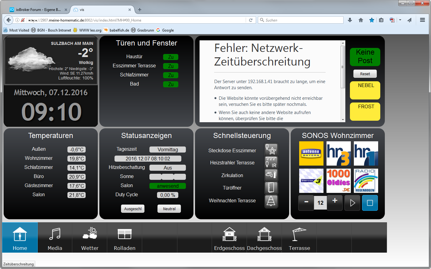

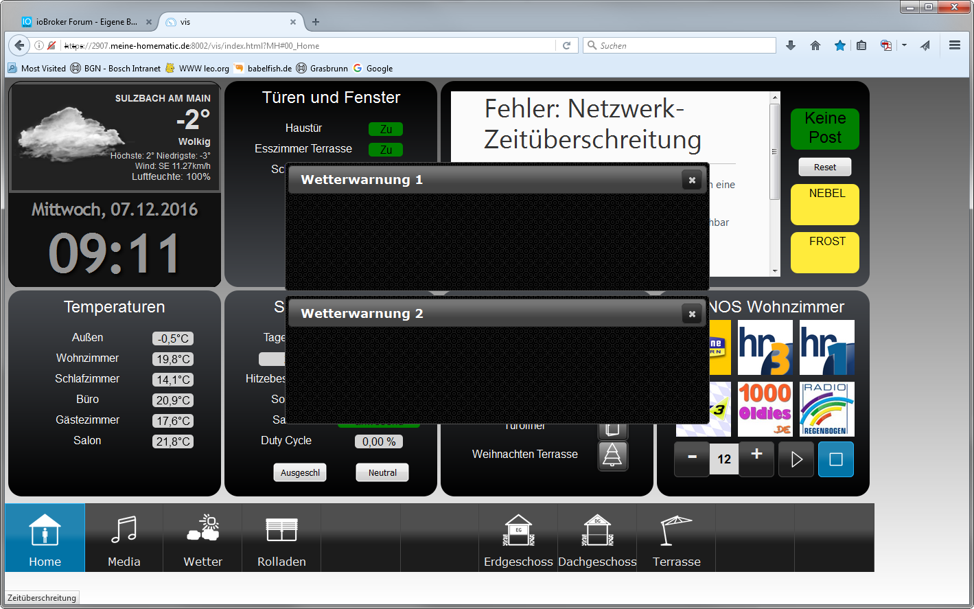

    Wenn ich dann den View wechsle, also z.B. unten auf "Media", und wieder zurück auf "Home", wird beim erneuten Aufruf der Container leer angezeigt:
    Wenn ich das Projekt neu lade (Neustart des Browsers oder "Aktuelle Seite neu laden" im Browser) funktioniert die Anzeige wieder - bis ich den View wechsle.

                Naja, ich habe das jetzt mit einem WorkAround gelöst:
                Die Buttons, die die Container aufpoppen lassen sind ja in einem View, der per "basic - view in widget" auf dem Homescreen eingeblendet wird. Ich habe die Buttons jetzt auf den Homescreen verschoben, der ja ansonsten ausnahmslos aus "basic - view in widget" bestand.
                Jetzt funktioniert es. Wie gesagt, ein WorkAround. Der eigentliche Bug (oder mein Unvermögen, die Zusammenhänge zu begreifen) existiert weiterhin.
