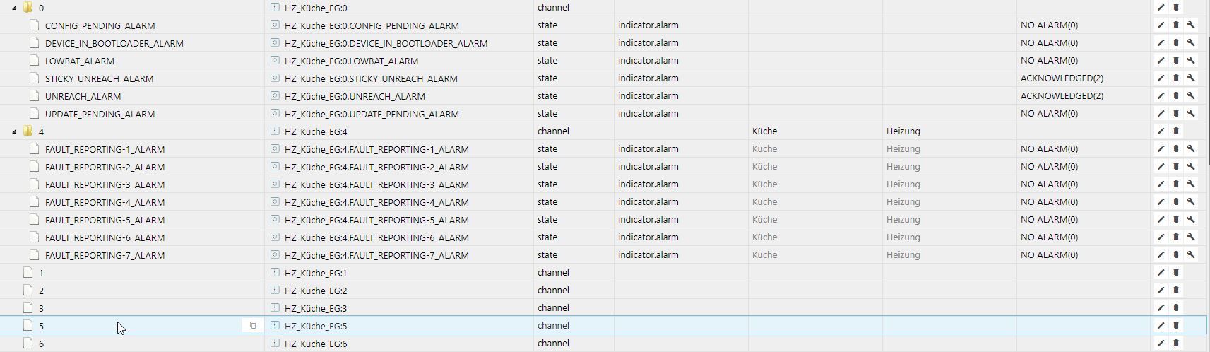

    So sieht meine Virtualisierung bei mir aktuell aus!2020-12-26 15_32_53-Microsoft Store.jpg
    Kann mich da bitte jemand Aufklären? oder stehe ich einfach auf der Leitung: 😟

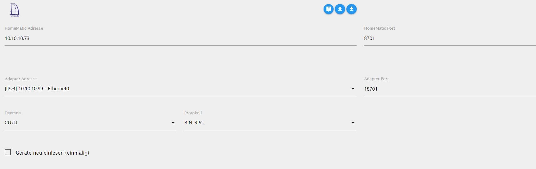

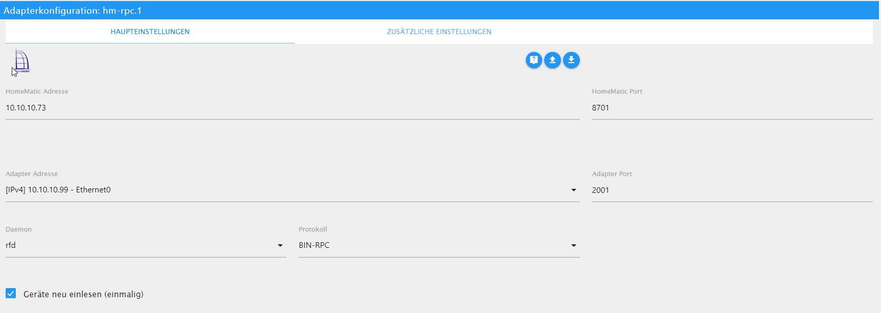

            @Homoran so sieht die Konfig aus!

              @gottfried-stamm bei rfd nix bin-rpc -> xml-rpc!

                @gottfried-stamm sagte:
                Bei rfd: HomeMatic Port: 2001, Adapter Port: 0

                  @Homoran Hallo
                  Habe ich umgestellt, aber ohne Erfolg.

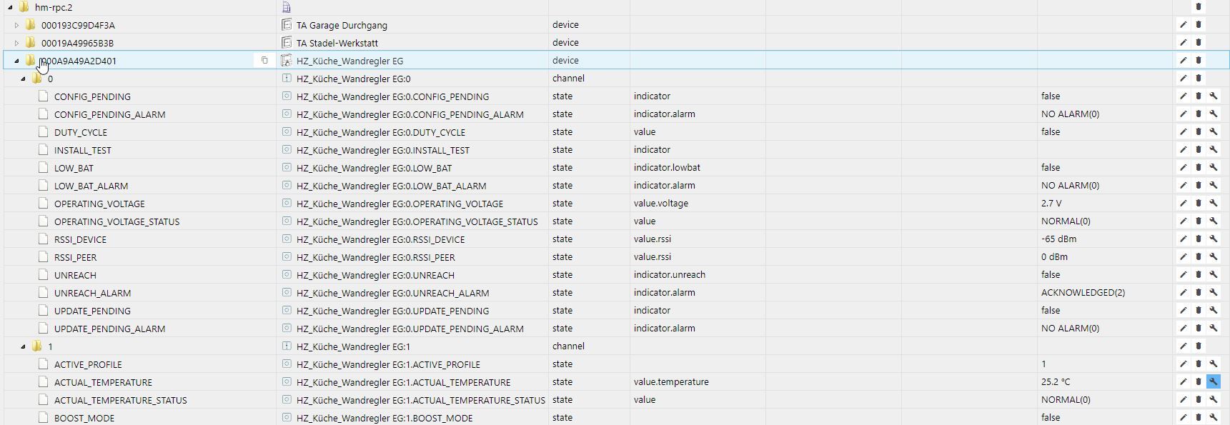

                  Es sieht so aus das ich bei keinem Homematk Gerät (hm-rpc.1)die daten sehe. Bei IP geräten (hm-rpc.2) aber schon2020-12-26 17_12_26-objects - ioBroker.jpg 2020-12-26 17_13_14-objects - ioBroker.jpg

                    @gottfried-stamm Die Änderungen, die @paul53 genannt hast hatte ich vollkommen übersehen, hast du die gemacht?

                      Hallo
                      Danke für die schnelle hilfe der Tipp von @paul53 hat funktioniert.
                      DANKE! DANKE! DANKE! DANKE!
                      Jetzt sieht die Ansicht auch logischer aus
