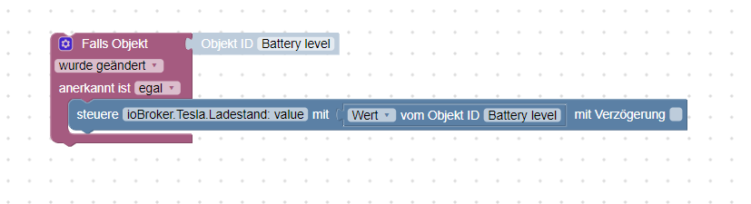

      Markus-R
      Hab es mittlerweile anders versucht über ein Skript mit den Tesla und Loxone Adapter
      Wenn der Tesla Adapter auf Smart steht wacht der Tesla alle 30min auf.
      Wenn er auf Aus steht wird der wert nur sehr selten abgerufen und übernommen (alle 1-2 Tage) obwohl der Tesla zwischendurch auf war (Fahrt, Laden etc.)
      Laut Tesla Adapter sollt er es immer Abrufen wen der Tesla von selber aufwacht bzw. über die App, Fahren etc.
