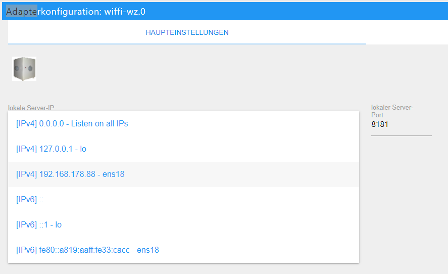

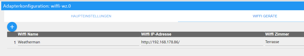

          @guergen
          Hier meine Einstellung beim wiffi-wz. Unter "lokale Server-IP" habe ich die IP des ioBroker und den "Port" 8181 eingetragen.
          Unter WIFI-Geräte habe ich die IP des Weatherman eingetragen.

            @baluderbär Ich weiß nicht ob der Wiffi Adapzer mit Deiner Einstellung der IP Adresse klarkommt . Ich habe nur die IP eingetragen ohne HTTP://
            also nur 192.168.178.86

              Hallo, ich habe mal http:// und den / am Ende gelöscht und nun kommen keine Warnmeldungen mehr. Die Daten kamen zwar vorher schon korrekt, aber wer hat schon gerne Warn- oder Fehlermeldungen im Log 😊
