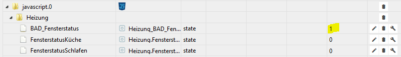

    ich verzweifel an einem meiner Heizungsskripte und hoffe auf Eure Hilfe!
    Ich steuere tado über die Aqara TFKs.
    Das ganze dann über folgendes Blockly hier aus dem Forum:
    Die Skripte gehen über javascript Datenpunkte:
    Ich habe 3 identische Skripte, diese natürlich auf den jeweiligen Raum angepasst.
    Diese laufen im Schlafzimmer und der Küche auch soweit.
    Nur im Bad, dem zuletzt hinzugefügten Raum, bleibt der Wert des javascript DP immer auf 1 stehen und die Heizung somit auf Frostschutz.
    Wo könnte hier der Hunde begraben sein?
    Braucht es noch mehr Informationen?
    Danke und LG,
    Philipp
    Edit:
    Gerade gesehen, dass es noch ein Blockly-Unterforum gibt. @Mods: Gerne verschieben. Danke.

      @Phil-Ipp
      Trigger: BAD_TFK open
      Abfrage: BAD_TFK on
      Weshalb der Umweg über den DP "Heizung_BAD_Fensterstatus" ?
      Phil IppP 1 Antwort Letzte Antwort
        @Phil-Ipp
        Abfrage: BAD_TFK on
        Phil IppP Offline
        Phil IppP Offline
        Phil Ipp
        schrieb am zuletzt editiert von Phil Ipp
        oouff danke! klarer fall von problem vor dem bildschirm.
        du weißt gar nicht, wie oft ich die scripts doublechecked hatte
        Das Script hatte ich iwo im tado thread aufgeschnappt. Evtl etwas tado-spezifisches?
        Und da es den Dienst bisher sehr gut tat, habe ichs auch nicht mehr angefasst - never touch a running system und so ,)
