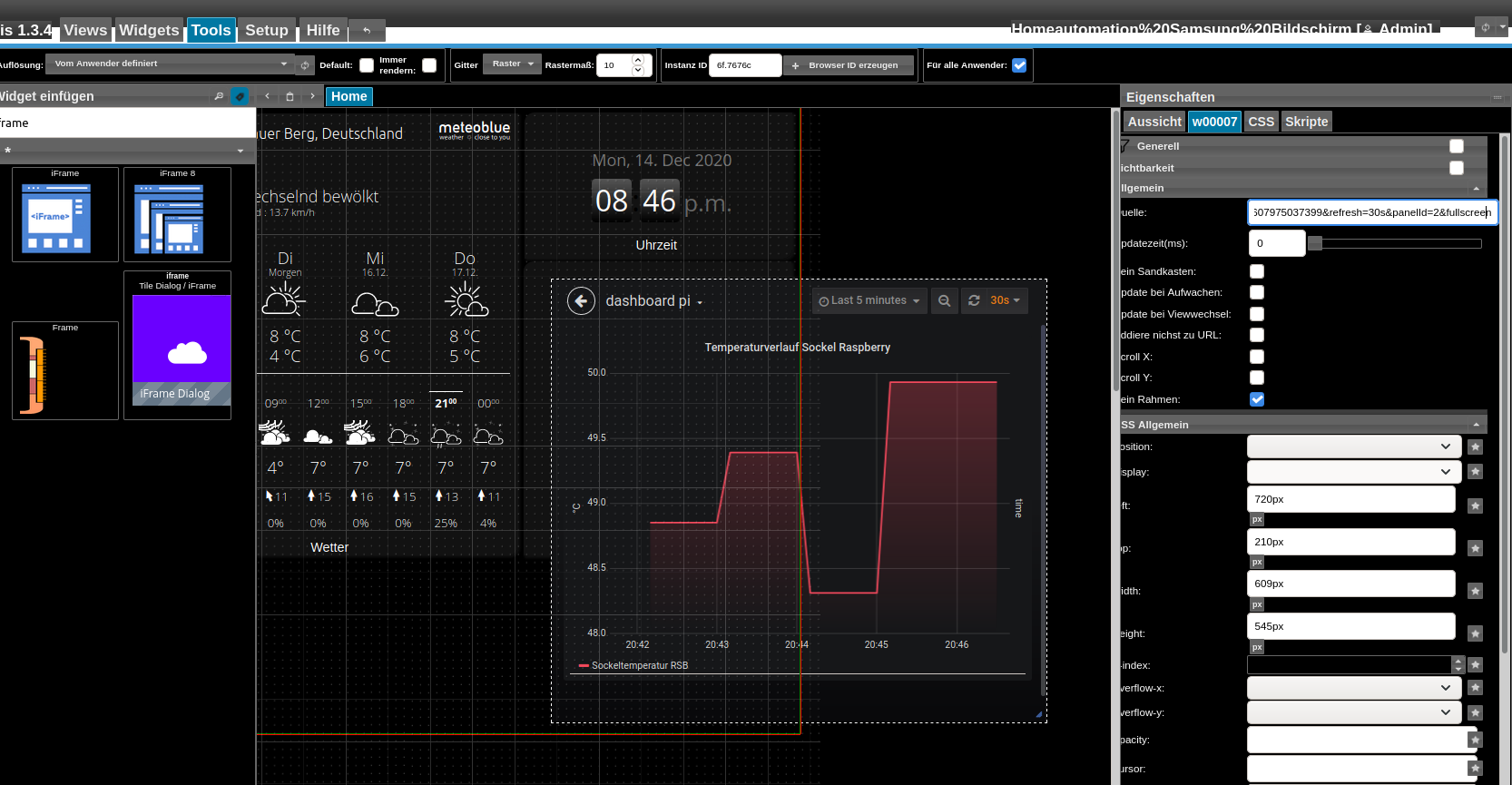

    Ich habe in vis ein frame eingefügt. Hier den entsprechenden Link von grafana unter URL reinkopiert, siehe unten:
    Nun stört mich die obere Zeile von grafana mit "Dashboard" usw. Im Forum wurde bisher der Tipp gegeben, einfach hinter den URL &kiosk zu schreiben. Dann verschwindet zwar die obere Zeile, aber die Datenpunkte aktualisieren sich nicht mehr in vis. Das Fenster bleibt quasi star, während in Grafana weiter die Daten aufgenommen werden und der Graph quasi weiterläuft. Ich hätte gern ein Dashboard, in dem der Graph wie in Grafana weiterläuft...

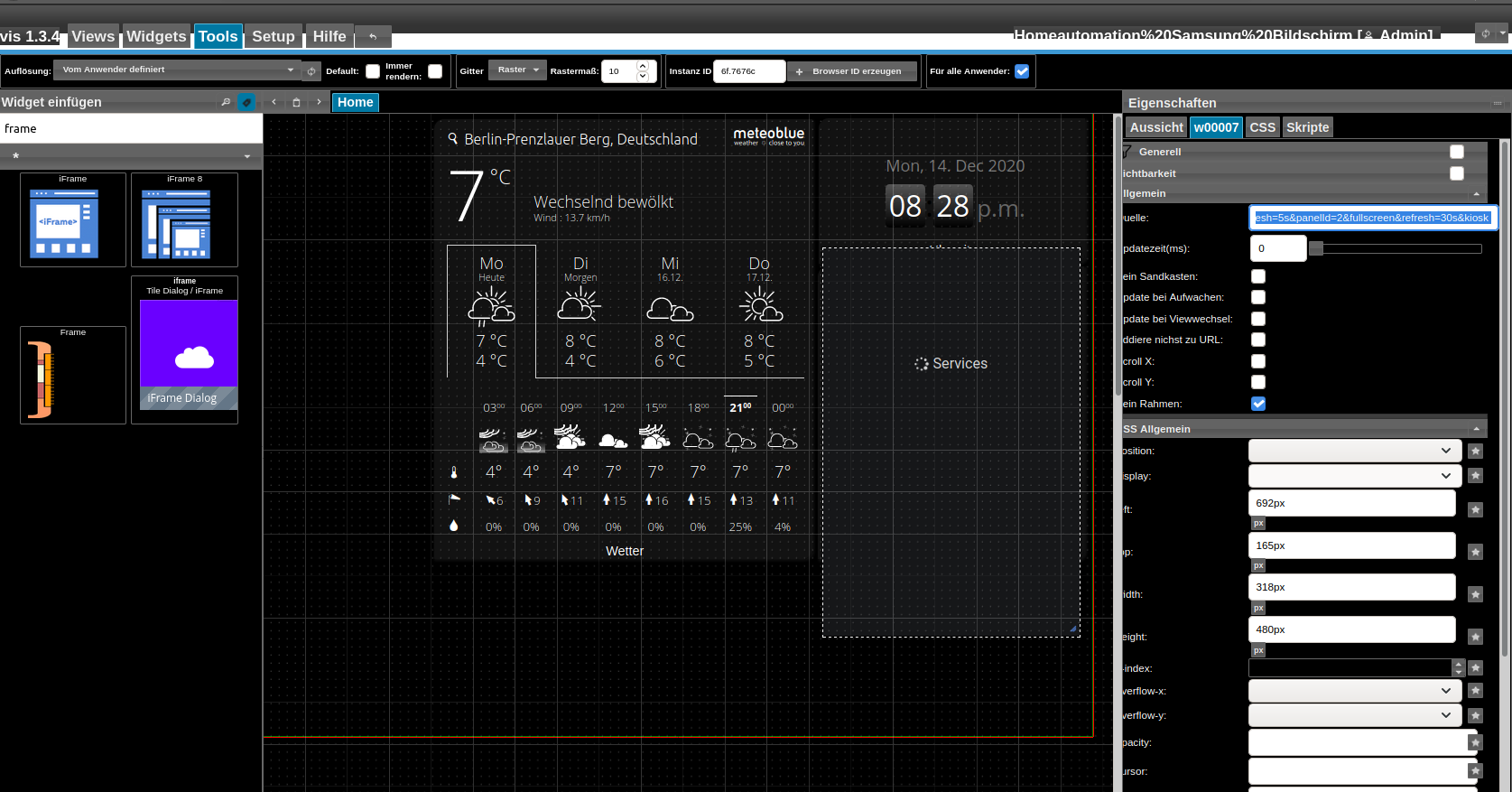

        Wenn ich den Link dann beim Iframe hinterlege
        http://192.168.0.19:3000/d/aZwkNJzgz/dashboard-pi?orgId=1&from=1607972720623&to=1607973020623&refresh=5s&panelId=2&fullscreen&refresh=30s&kiosk
        kommt
        Es steht "Service" und lädt nicht mehr...

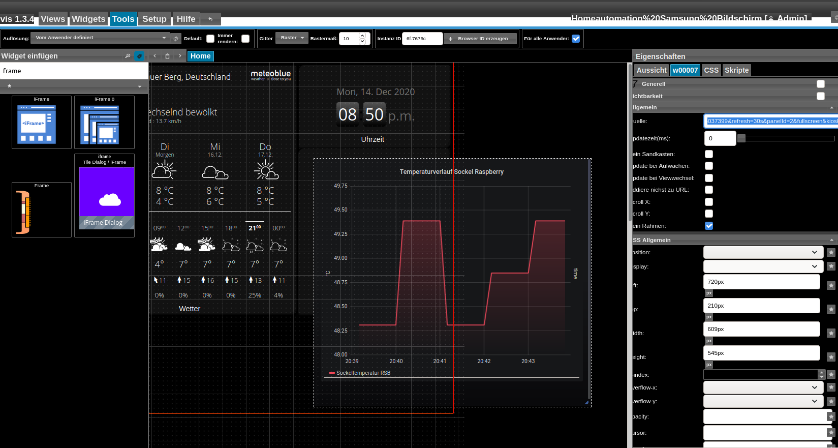

            Im obigen Bild das Grafana Frame ohne &kiosk. Das Diagramm aktualisiert sich alle 30 sec.
            Wenn ich jetzt in den URL rechts bei vis &kiosk einfüge, dann wird nichts mehr refreshed....Also alles unverändert. Liegt das Problem wo anders?

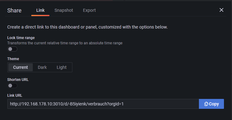

                  @björnga Ist zwar schon sehr alt, aber ich habe länger danach gesucht. Beim Sharen hilft bei mir, "Lock Time Range" auszuschalten.
