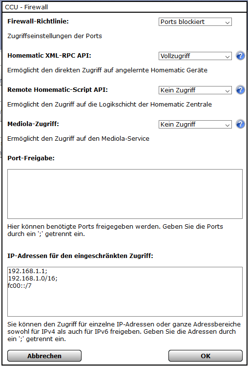

    • V voxid
      Hier wurde soweit ich mich erinnern kann nichts verändert.

      ice987I Offline
      ice987I Offline
      ice987
      @voxid
      versuch mal testweise alles auf „Vollzugriff“ zu stellen

                      V Offline
                      V Offline
                      voxid

                        ice987I Offline
                        ice987I Offline
                        ice987
                        @voxid

                          V Offline
                          V Offline
                          voxid
                          schrieb am zuletzt editiert von voxid
                          @ice987 Kein Fehler mehr, jetzt hab ich Remote Homematic-Script API auf 'Eingeschränkt', immer noch keine Fehler. Wieso entstand aber der Fehler alle 2 Minuten und was ist dann die Ursache.
