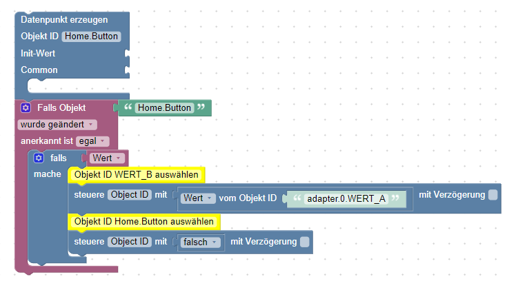

    ich stehe vor einem Problem und wollte es gerne mit einem Button lösen und nicht extra ein Skript erstellen.
    Ich habe zwei Datenpunkte A und B. Der Datenpunkt A zählt immer kontinuierlich hoch. Wenn ich nun in VIS einen Button drücke, soll der aktuelle Wert aus Datenpunkt A in den Datenpunkt B übernommen werden.
    Ist das Möglich? Wenn, wie?

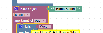

      @Sandmanyz Man braucht einen Datenpunkt für den Button und ein Script.
      Oder direkt nur auf wahr triggern:

        @MCU
        Ich danke Dir! 👍
