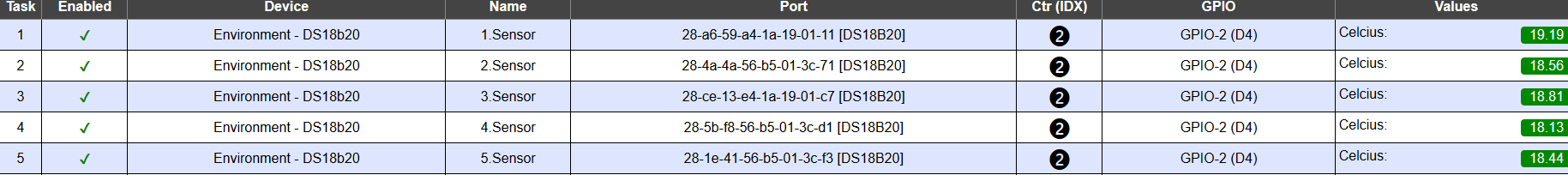

    Hallo zusammen, ich habe einen Wemos mit ESPEasy und Temparatur Sensoren. Der Value wird auf der Web-Oberfläche angezeigt und auf das OpenHab MQTT Conroler gemapped.
    Auf ioBroker läudt MQTT-Server Adapter. Es werden die Objekte auch angelegt, aber der Wert wird nicht als Datenpunkt geschrieben? Irgendeine Kleinigkeit passt da noch nicht.

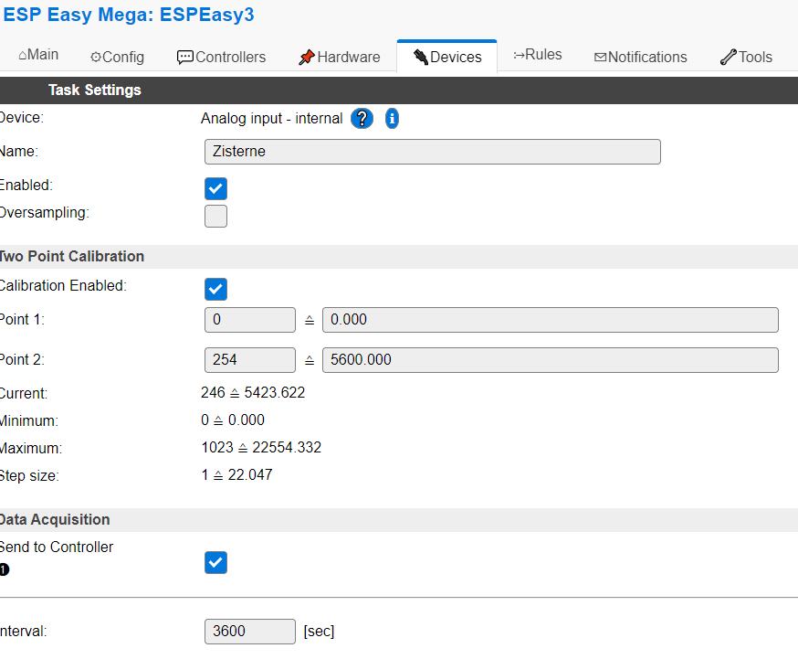

      wie hast Du die Einstellungen unter "Devices" ? Sieht bei mir für Zisternenfüllstand so aus:
      7f992f50-6745-45f4-b4c7-322734d368f7-image.png cfeeb116-f20c-444f-956d-050f0723615e-image.png
      Hast Du dort alle Flags gesetzt?

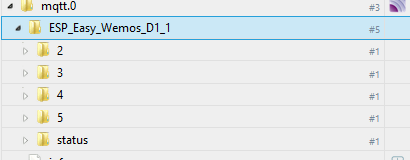

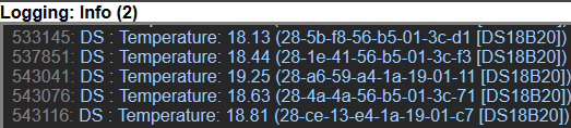

          Noch was ist seltsam. Ich bekomme den 5. Sensor nicht inioBroker. Ich hatte zwischenzeitlich mal eine MAC auf 2 Task gelegegt. Vlt. liegt es daran. Habe alle Sensoren gelöscht und HW Neustart durch geführt. Aber vlt. ist noch was falsch im Wemos. Hat jemand eine Idee?
          ![alt text](a64b5034-74ea-482a-b3d7-8a7c507e414a-grafik.png image url)
          ![alt text](b2e38781-d1bb-4d1e-a00e-37123db9a78a-grafik.png image url)
          ![alt text](626a1df7-afcb-4a4d-ab61-72bca6bef2af-grafik.png image url)
          Sieht doch eigentlich ganz gut aus.

            Hast du für alle Devices "Send data" angeklickt?
