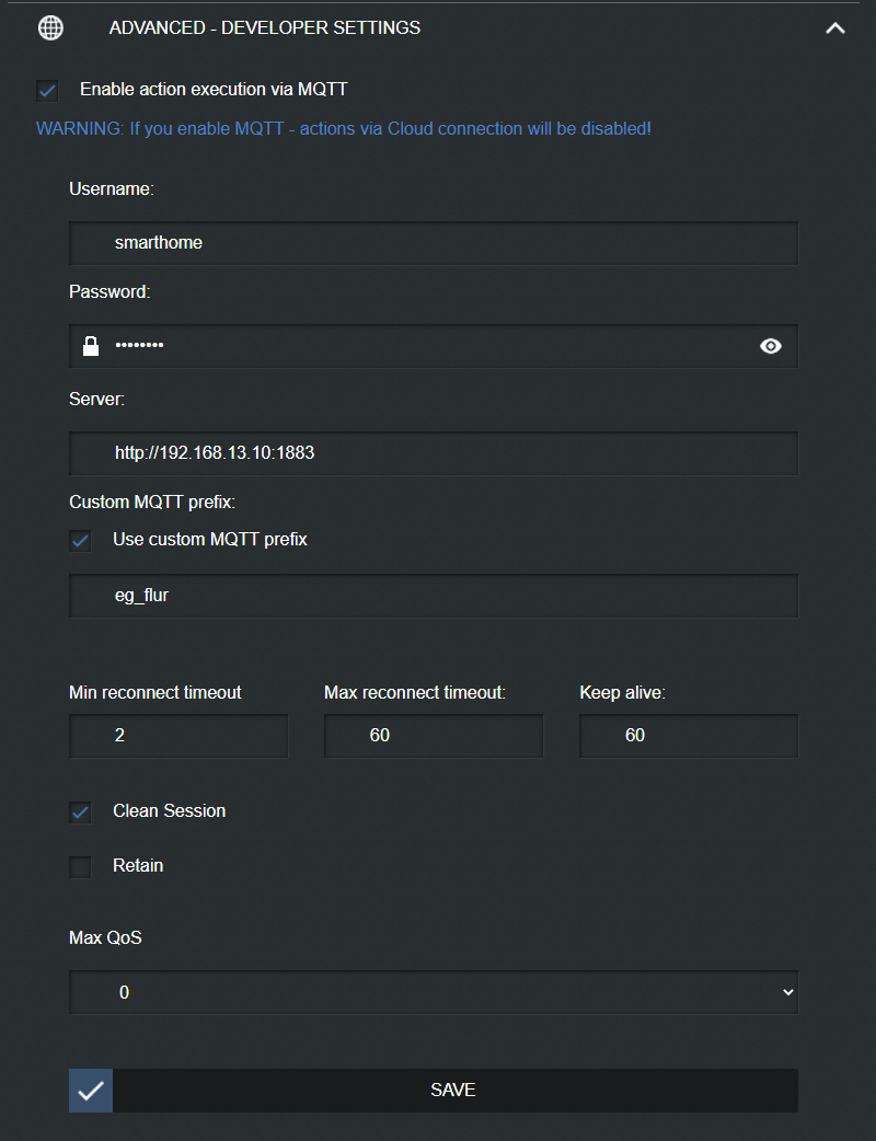

    Hallo zusammen!
    Ich habe zwei alte Lichtschalter mit dem neuen Shelly1L aufgerüstet. Es funktioniert auch eigentlich alles ganz gut. Mit einer Ausnahme: einer der beiden Shellies will sich partout nicht mit meinem MQTT Broker verbinden (Username und Passwort sind korrekt eingegeben). Beim anderen läuft die Steuerung über MQTT dagegen problemlos. In der App kann ich das Licht dagegen problemlos ein- und ausschalten.
    Mein MQTT Broker läuft per Docker Container auf meiner DiskStation auf Port 1883.
    Hier sind einmal die Einstellungen in der App:
    Die Status Website des entsprechenden Shelly1L zeigt mir dann auch unmissverständlich, dass MQTT nicht verbunden ist.

    Die Firmware habe ich bereits auf die neueste Beta-Version aktualisiert, leider ohne Erfolg.
    Wo sollte ich nun nach dem Fehler suchen?
