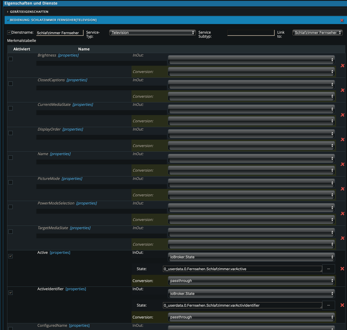

                  @superbraz also erstmal das Javascript. Du müsstest nur die Datenpunkte entsprechend deiner anpassen die in den Zeilen 1-18 stehen.
                  //Steuerung Fernseher Schlafzimmer mit Homekit

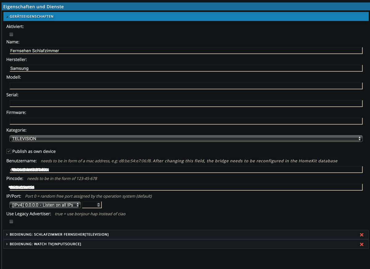

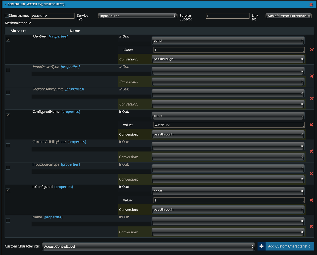

                  Und hier die Screenshots von den Einstellungen in Yahka:
                  S 1 Antwort Letzte Antwort

                        @ciddi89 - aber funktioniert das nicht eben über den Yahka, dass er die Befehle an Smartthings weiterleitet?
                        Die Doku gibt mir aber keine genauen Angaben zum Samsung Adapter bzw. Smartthings - das ist alles ein wenig anders aufgebaut!?
                        Hab ihn nun via "publish as own device" als TV in Home...nur funktioniert es eben noch nicht.

                          @superbraz Nein, yahka ist nur die Brücke zwischen iobroker und Apple Home, die Logic dahinter musst du, falls erforderlich, selbst erstellen. Und das ist hier bei den Datenpunkten von Samsung Smart things so.
                          • S superbraz
                            E Offline
                            E Offline
                            el_malto
                            schrieb am zuletzt editiert von el_malto
                            @superbraz dann hast du das "Prinzip" noch nicht verstanden. Lies dir die Doku nochmal genau durch.
                            Es werden in diesem speziellen Fall nicht direkt die Datenpunkte deines Smartthings Adapters mit Yahka verknüpft weil Yahka andere "Werte" oder "Status" zurück gibt. Du steuerst hier mit Yahka nur "dummy" Datenpunkte die du dann über ein Skript mit deinen Datenpunkten vom Smartthings Adapter verknüpfen musst.
                            Befolge die Anleitung mal genau wie in der Doku und gucke dir dann in Homekit das TV Gerät an und in ioBroker die selbst erstellten Datenpunkte. Schalte dann z.B. mal das Gerät in Homekit ein, ändere die HDMI Quelle usw. und gucke dir immer an wie sich die Datenpunkte ändern. Dann verstehst du schnell wie das funktioniert. Je nach "Wert" oder "Status" den die Datenpunkte dann haben, musst du entsprechend mit einen Skript die Datenpunkte den Smartthings Adapters steuern.
                            Das ist aber auch genau in den letzten Sätzen schon beschrieben worden.
                            Beim Einschalten wird 0_userdata.0.tv.varActive von 0 auf 1 gestellt.
                            Beim Wechseln des Inputs wird 0_userdata.0.tv.varActiveIdentifier auf die Zahl des Identifier der InputSource gestellt.
                            Heißt, der Datenpunkt 0_userdata.0.tv.varActive gibt an ob du mit Homekit den TV Ein oder Aus geschaltet hast. Also den Datenpunkt musst du mit deinen Smartthings Datenpunkt für TV Ein und Aus verknpüfen.
                            Mit dem Datenpunkt 0_userdata.0.tv.varActiveIdentifier siehst du welcher Eingang mit Homekit ausgewählt wurde. Im Beispiel ist 1 LiveTV (der Name ist frei wählbar und wird dann so in Homekit angezeigt). Das heißt du müsstest bei 1 den Datenpunkt in Smartthings wählen, der deinen TV auf SAT/Kabel stellt (sofern du keinen Receiver über HDMI dran hast). Wenn 0_userdata.0.tv.varActiveIdentifier auf 2 steht, dann z.B. den Datenpunkt von Smartthings der deinen TV auf HDMI stellt, usw.
