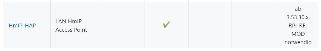

                Unter diesem Link in der Rubrik Downloads ist das fertige Image für Raspberrymatic für die Virtualisierung.
                Hier dazu die Anleitung
                Hier die Release Notes welche ich meinte. Ich zitiere einfach den Absatz:
                Homematic IP Access Point als weiteres Funk-Gateway für die CCU nutzbar: Es ist nun möglich, Homematic IP Access Points (HmIP-HAP ) an der CCU als „LAN-zu-FunkGateways“ einzusetzen. Ein entsprechendes Update für HmIP-HAP s ist in dieser CCU-Firmware enthalten und kann über “Systemsteuerung > Access Points mit inkompatibler Firmware” eingespielt werden.
                Ich hoffe dadurch wird es eventuell klarer was ich gerne realisieren möchte.

                  @Phinix sagte:
                  der Access-Point die Geräte nur ansprechen kann, die Verschlüsselung für die Signale aber von einer extra Hardwarekarte? generiert wird ... wahrscheinlich das Funkmodul von welchen @Homoran spricht.
                  So ist es.

                    @Phinix sagte in Homematic AccessPoint mit Raspberrymatic in ioBroker:
                    Was da steht ist nichts anderes, als ich bereits schrieb:
                    @Homoran sagte in Homematic AccessPoint mit Raspberrymatic in ioBroker:
                    kannst du den AP noch zur Reichweitenverlängerung im HmIP Bereich benutzen
                    und zwar nur HmIP
                    Das ist keine eigenständige Zentrale
