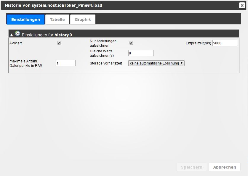

    Habe ich da etwas bei der Konfiguration von History missverstanden?
    Konfig:
    Ergebnis:
    Ich bin davon ausgegangen, dass man die Daten im RAM so gering wie möglich halten sollte damit eben genau dies nicht passiert.

      Wie sehen denn die Files aus die er da anmeckert? Ist da valides JSON drin? Scheinbar gibts Probleme diese Daten zu lesen.
      Ansonsten zu der RAM Sache: Nach spätestens 10 Minuten wird glaube ich eh immer geschrieben, egal wieviel im RAM ist …nur falls das RAM Limit vorher erreicht ist wird vorher geschrieben

        Wie sehen denn die Files aus die er da anmeckert? Ist da valides JSON drin? Scheinbar gibts Probleme diese Daten zu lesen. `
        Zu spät :oops:
        Hab ja jetzt neu gestartet und da beschreibt er sie ja wieder neu.
        Je länger ich drüber nachdenke desto eher glaube ich dass ich den Hardreset genau während eines Schreibvorgangs in die .log Datei ausgeführt habe.
        Im aktuellen Chart sind nur Daten nach dem Hardreset und vor Mitternacht.
