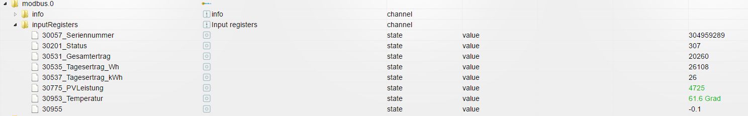

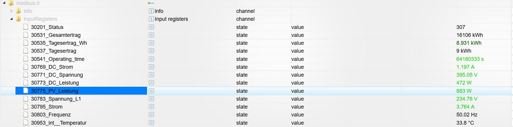

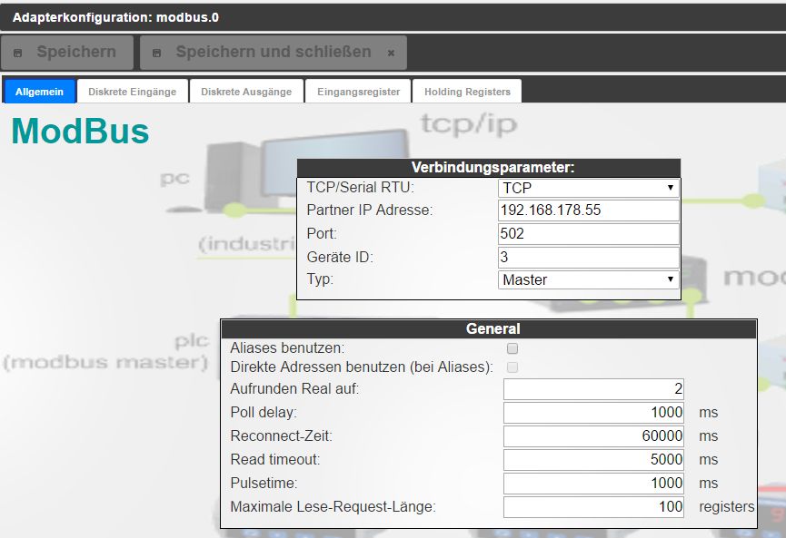

                                  Also mit dem Ethernet Modul bzw. Modbus TCP geht es auf jeden Fall besser und viel komfortabler.
                                  ioBroker auf Intel NUC mit Proxmox / PiVCCU auf Pi3
                                  • R Offline
                                    R Offline
                                    ralalla

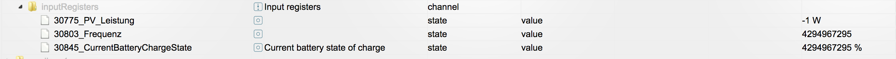

                                    Ein Problem habe ich noch (aber nur VIS betreffend).
                                    Man kann ja den Status auslesen (z.B. 295 = MPP ; 1393 = waiting for PV voltage; ….... )
                                    wie bzw. womit kann ich da eine Zuordnung erstellen um den Status im Klartext in VIS anzuzeigen ?
                                    Das fehlt mir noch dann hätte ich das Thema wohl so weit abgeschlossen.
                                    Hier noch ein Bild der Visu für den mobilen (Smartphone) Zugriff, fürs 10" Tablett die Ansicht ist noch in Arbeit.

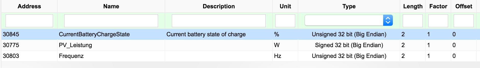

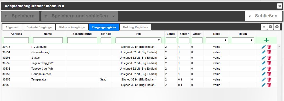

                                      kannst du mir verraten welches Register du für WR Temp nimmst und wie du das eingestellt hast?
                                      • R Offline
                                        R Offline
                                        ralalla
                                        Steht 2 Beiträge hier drüber.

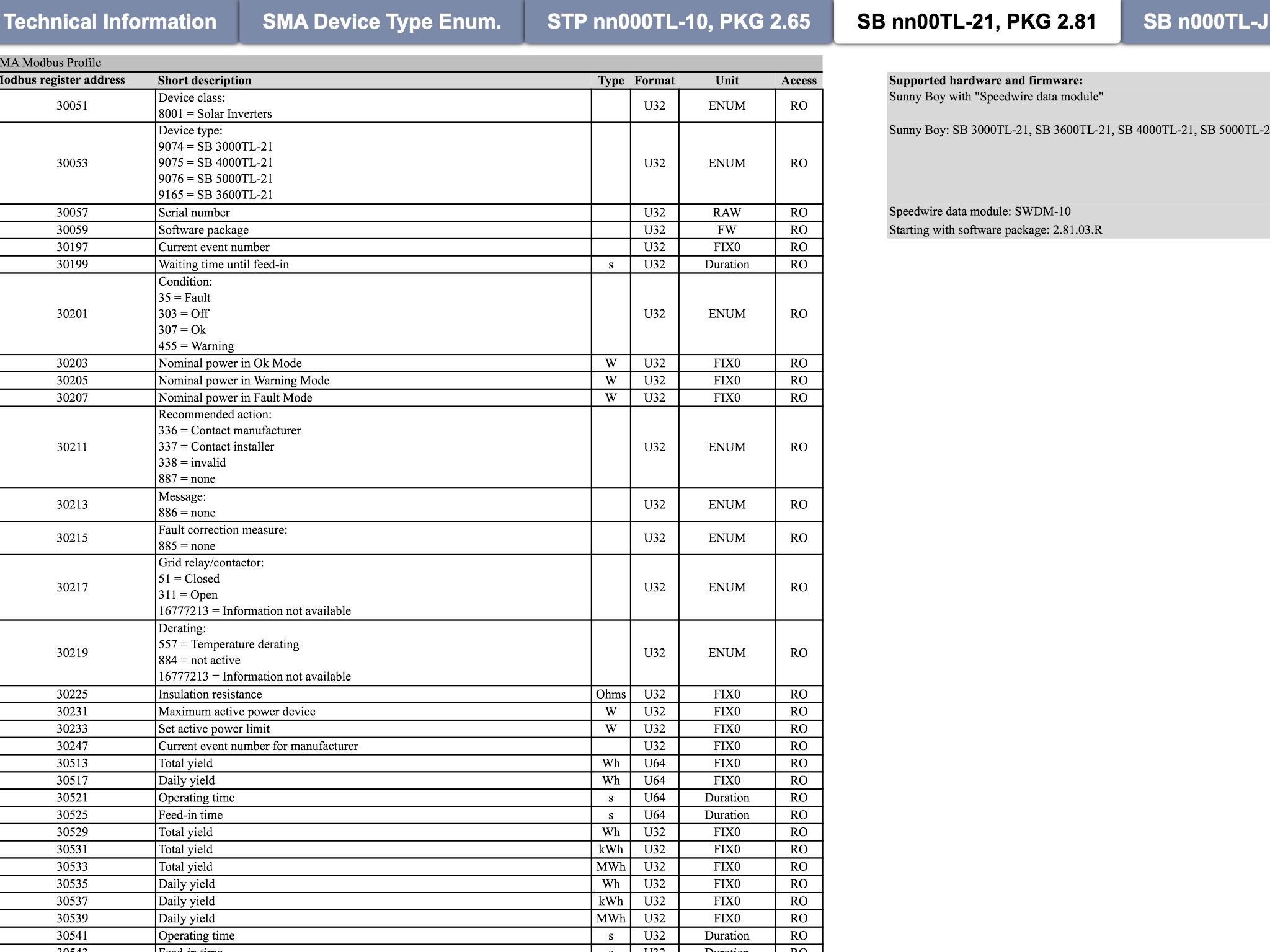

                                        Die Exel Liste für den Modbus gibt es hier auch irgendwo da steht noch einiges mehr drinnen.
                                        Da steht auch drinnen wie bzw. was eingestellt werden muss
                                        • wendy2702W Offline
                                          wendy2702W Offline
                                          wendy2702
                                          @ralalla:
                                          Gesendet von iPhone mit Tapatalk `
                                          Mich hatte interessiert ob du die Temperatur als Signed/Unsigned/16/32 usw. Ausliest.
                                          Die excel Liste kenne ich, allerdings hat das auslesen der Temperatur bei mir nicht funktioniert…
                                          Bis ich eben die neueste Firmware in den WR geladen habe.
