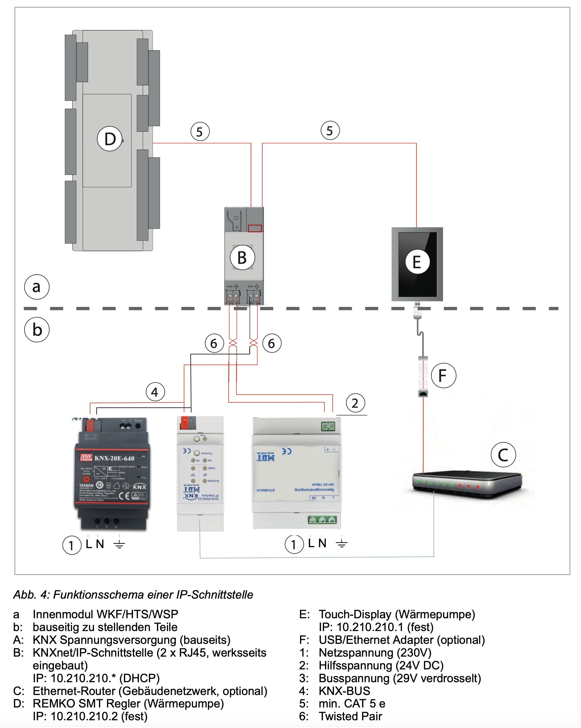

    Nachfolgend einmal das Anschlussbild, wie ich es jetzt aufgebaut habe. Ich verstehe das so, dass REMKO das Gira 2168 00 IP-Interface an das Zentralmodul der WP gehangen hat und darüber an den Bus an definierte Gruppenadressen sendet und lauscht.

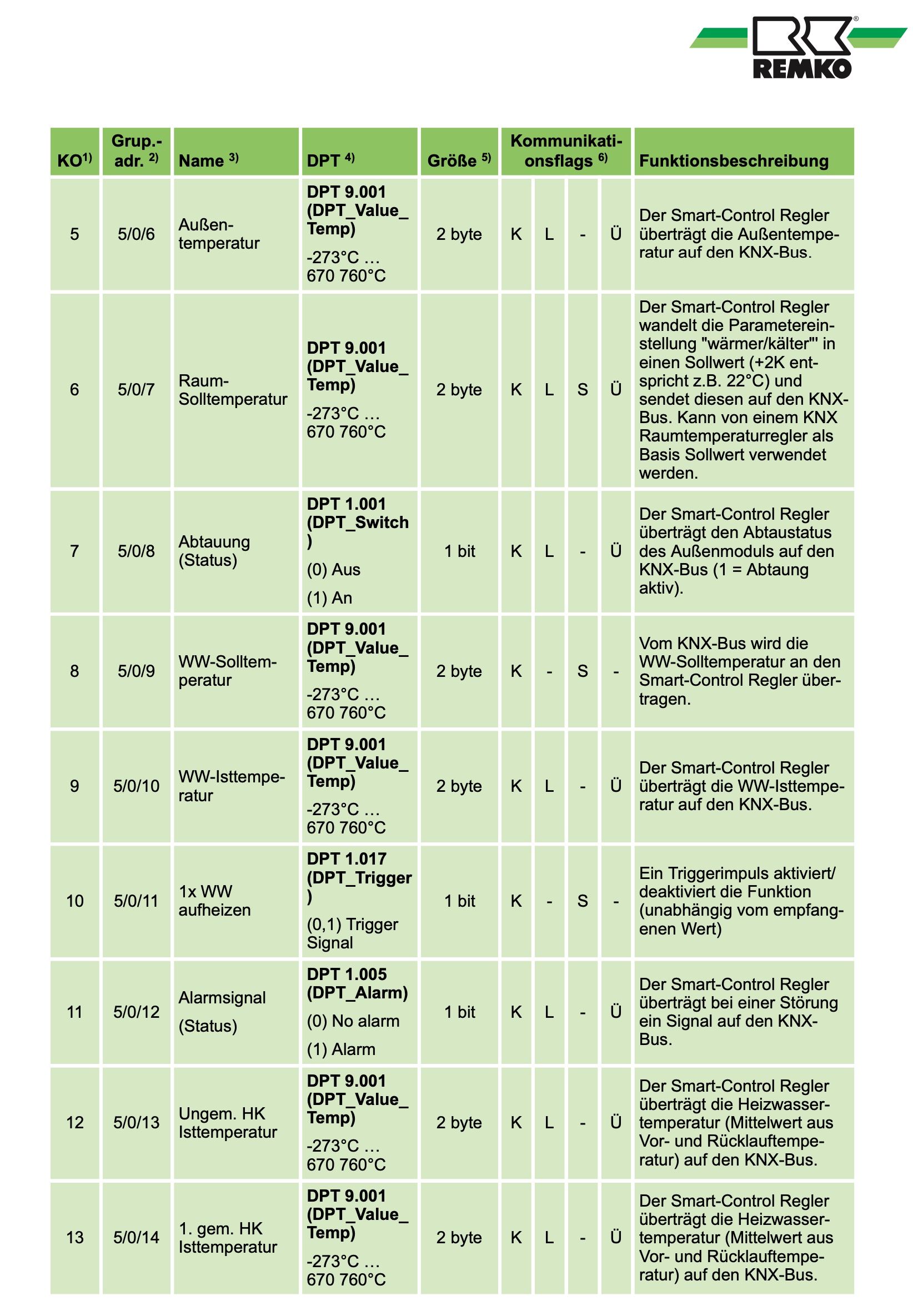

    In der REMKO-Anleitung sind alle GAs mit Ihren Datentypen angegeben:
    Ich habe diese in der ETS 5 alle genau so angelegt ...

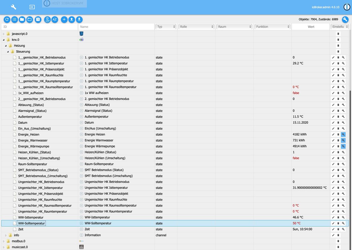

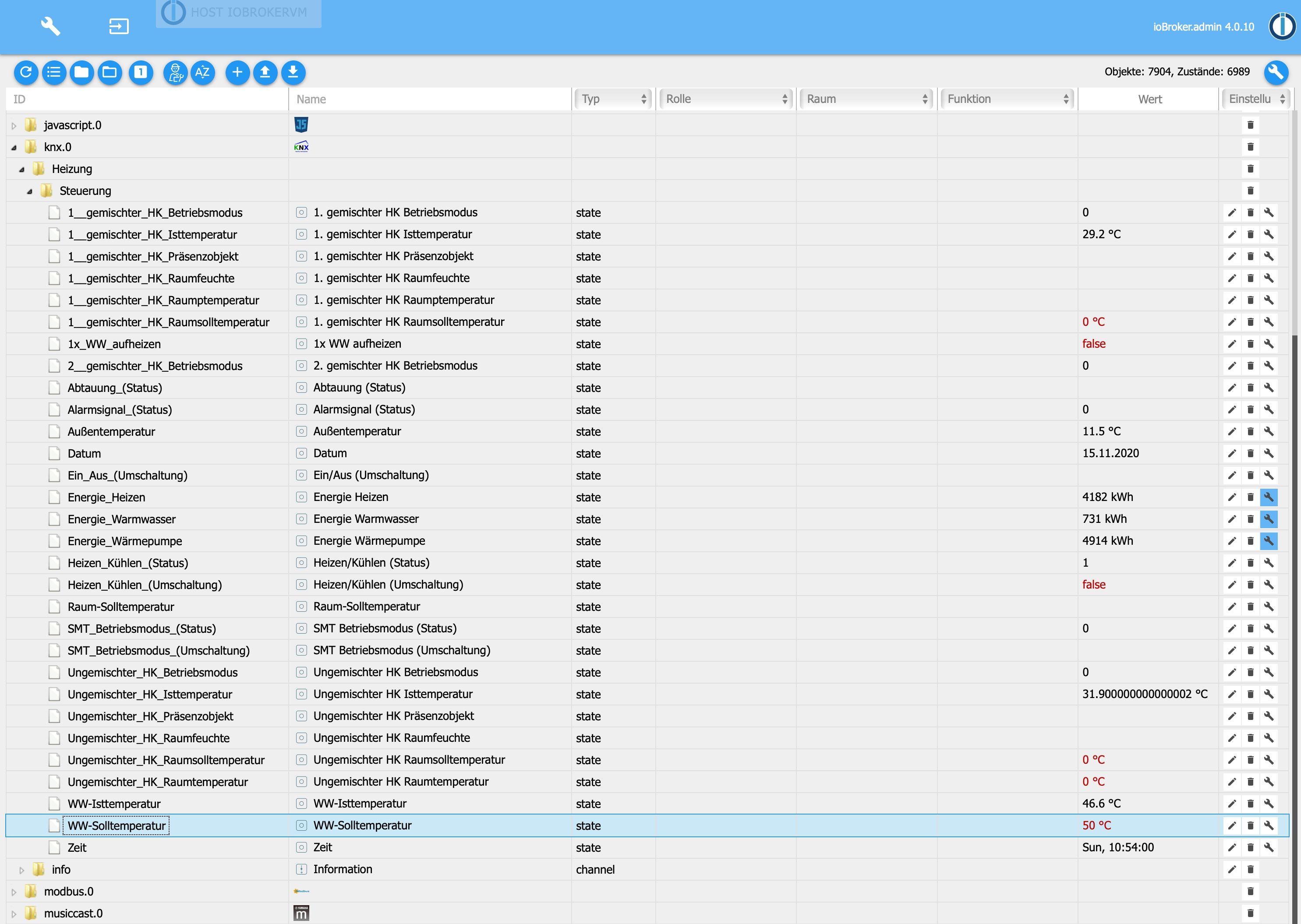

    ... dann das Projekt exportiert und im KNX-Adpater importiert. Die Freude war groß, als ich zeitnah die ersten Werte der Datenpunkte angezeigt bekam:
    Dann kam allerdings die Ernüchterung, als ich beispielhaft auf den DP für die WW-Solltemperatur den Wert 50 schreiben wollte. Da kommt bei der Wärmepumpe nichts an
    Habe inzwischen auch in der ETS den Diagnosemonitor entdeckt. Damit kann ich beispielsweise auf die GA 5/0/9 die WW-Solltemperatur schreiben und die kommt auch sofort bei der Wärmepumpe an. Mache ich das gleiche im ioBroker durch Editierung des DPs, passiert weiterhin nichts. Daraus folgere ich, dass ich im ioBroker noch etwas nicht korrekt konfiguriert habe.
    Habe ich irgendwo etwas übersehen? Muss ich bei den GAs, auf die ich senden will, noch etwas einstellen?

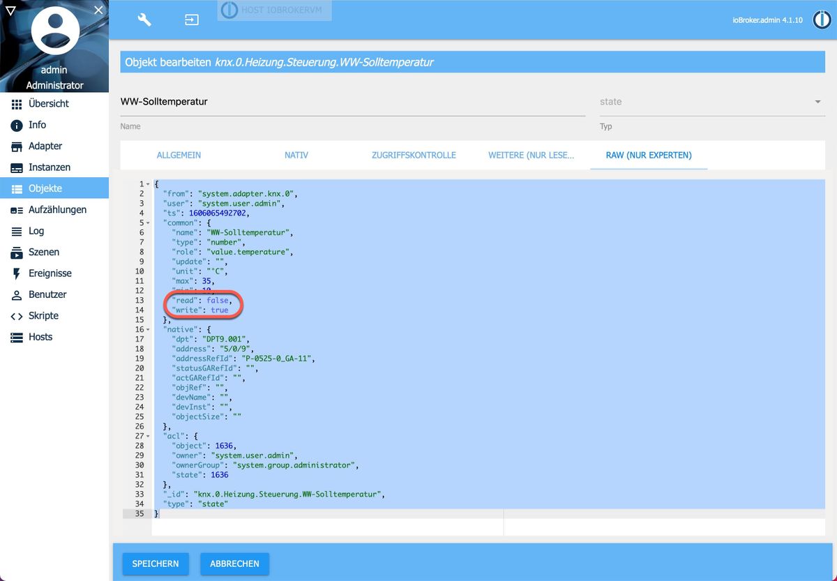

        So, habe es lösen können:
        den angelegten Datenpunkten fehlen die Eigenschaften für Read bzw. Write.
        Meine Vermutung: Dadurch, dass die Gruppenadressen in der ETS 5 manuell und ohne Bezug zu Geräten und zu Kommunikationsobjekten angelegt wurden, funktioniert die in der KNX-Adapterbeschreibung erläuterte Logik für das Erzeugen der Datenpunkte nicht richtig bzw. nicht vollständig.
        Lösung:
        Auf den Datenpunkten, auf die geschrieben werden soll, in die Eigenschaften gehen (Stift-Symbol).
        Dort auf dem Register RAW bei read: true und bei write: false eintragen:
        Dann Speichern.

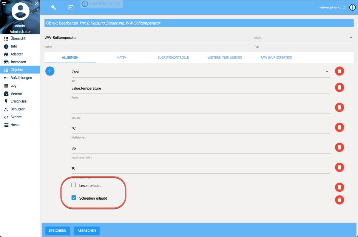

        Wenn Ihr dann nochmal in die Eigenschaften schaut, sind auf dem Register Allgemein auch zwei Checkboxen für Schreiben und Lesen vorhanden:
