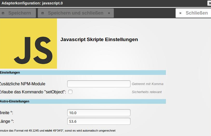

                      Ich möchte noch schnell eine Rückmeldung geben.
                      Das mit den Skripten klappt soweit.
                      Einziges Problem welches zu beobachten ist. Ivona schneidet die Ansagen teilweise ab.
                      Beispiel: Ansage wäre "Alle Wetterwarnungen des Deutschen Wetterdienstes wurden aufgehoben"
                      Ansage war dann: "Alle Wetterwarnungen des Deutschen Wetterdienstes wurden au"
                      Woran kann das noch liegen? Ich hänge mal einen Screenshot der Adapter Javaskript und Sayit hier mit an. Ich kann an den Einstellungen nichts falsches sehen. Unklar ist mir nur die Zeile bei Javaskript mit den Modulen. Ob das im Zusammenhang steht?
                      Thomas
