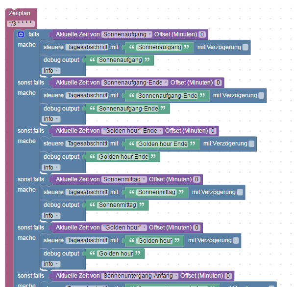

    moin, ich dachte das es total einfach ist. Leider wird aber die Variable Tagesabschnitt alle 3 Minuten nur mit Sonnenaufgang, also die erste "wenn dann sonst" Abfrage gefüllt.
    Im Log steht nur
    javascript.1 2016-11-14 12:24:00.068 info script.js.Diverses.Astro_Tagesabschnitte: Sonnenaufgang
    Wo ist mein Gedankenfehler?
    Danke für die Hilfe
    mfg
    Armin

        Hallo
        Die Abfrage Falls "Aktuelle Zeit von 'Sonnenaufgang'…" gibt Wahr/True zurück, wenn die Bedingung erfüllt ist.
        Da muss man keinen Wert vergleichen.
        Ich würde die Abfragen ohne "sonst falls" machen.
        Zumal sich wohl einige Zeiten überschneiden können. Bei "Sonnenaufgang-Ende" ist eventuell auch noch "Sonnenaufgang" gültig.
        Also einfach mehrere "Falls mache" chronologisch untereinander.
        Falls Sonnenaufgang
        mache
        Falls Sonnenaufgang-Ende
        mache
        usw.
        Dann wird in "Tagesabschnitt" immer das Richtige stehen.
        Grüße
        Rantanplan
