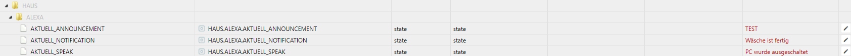

    Hallo, gibt es eine Möglichkeit sich in einem Blockly die Aktualwerte der Datenpunkte anzeigen zu lassen? Das würde gerade für Anfänger die Erstellung von Skripten extrem vereinfachen. Da man sonst immer umschalten muss zu den Objekten, und das da bei vielen Geräten dann immer in viel Suchen und Scrollen ausartet.

      @danny_v1 Zu welchen Objekten sollen denn Aktuelle Werte angezeigt werden? Wo und in welcher Form?
      Wenn ich hier jetzt Objekt Id auswähle bekomme ich die Objektauswahl mit den aktuellen Werten.

        @MCU Naja das dann bei Objekt ID, wo dann der Name drin steht auch noch der aktuelle Wert dazu angezeigt wird. Das man halt einfacher alles nachverfolgen kann, das würde mir die Felersuche oft vereinfachen, wenn man sieht was passiert, z.B in großen Logikverknüpfungen das man sieht welcher Wert fehlt umein den Zweig zu kommen. Komm halt aus der SPS Programmierung :)

          @danny_v1 Aber da stehen doch die aktuellen Werte drin
          Objekt-Id-Auswahl:
          Objekte:
          Kannst du Dein Problem näher beschreiben? Und vielleicht mit Bildern zeigen?

            @MCU Ja in der Auswahl, ich meinte aber direkt am Blockly
            ![alt text](blockly_akt.png image url)
