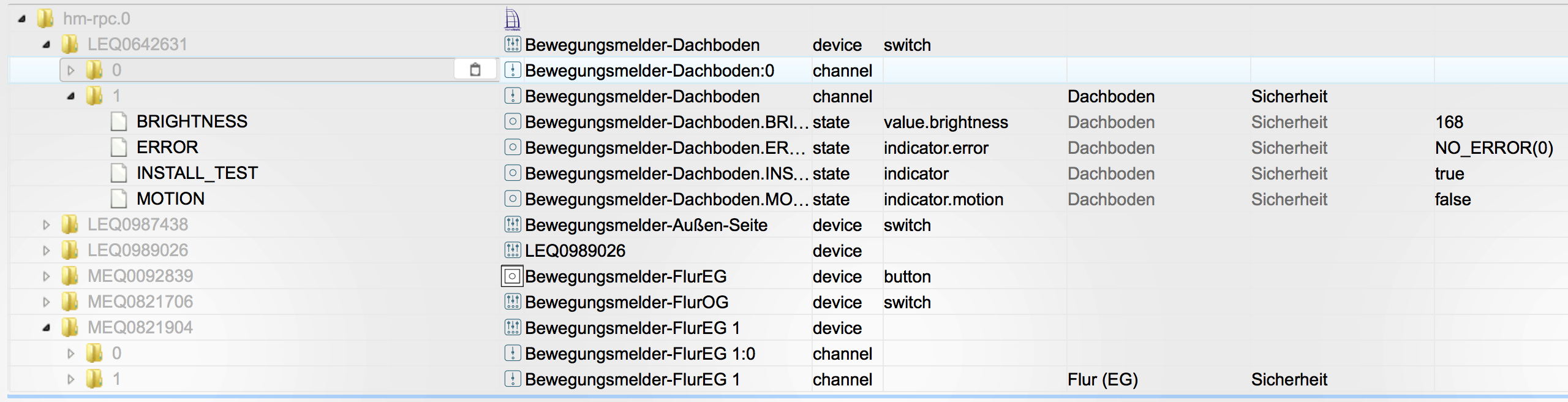

    ich habe das Problem, dass bei mir im Reiter Objekte unter hm-rpc.0 alle Geräte der HM korrekt angezeigt werden nur der Bewegungsmelder fehlt.
    Homematic 131776 Funk-IR-Bewegungsmelder innen für Smart Home / Hausautomation
    http://www.elv.de/homematic-bewegungsmelder-1.html
    Trotz mehrfacher Neusyncronisierung keine Besserung…
    Wir der evtl. nicht unterstützt?
    Gibt es eine Möglichkeit das Gerät von Hand einzubinden?

      Wird der BWM Dir denn auf der CCU angezeigt?

        Ja - inder CCU wird er erkannt, ist auch in div. Programmen eingunden und tut sauber seinen Dienst
        Ich kann in auch über CUx loggen lassen
        Nur im iobroker erscheint er nicht 😢

            Also ich hab mehrere dieser Bewegungsmelder im Einsatz und bei mir werden die problemlos in ioBroker angezeigt und verarbeitet:

              Ich habe den gleichen Sensor vor einer Woche erfolgreich eingebunden.
              Es wurde aber nur als "Device" erkannt und hat den Namen "Bewegungsmelder", dem ich ihm beim Anlernen an der ccu2 vergeben have, nicht übernommen.

                hab ihn in der CCU gelöscht und neu installiert - jetzt ist er da :roll:
                Komisch…
