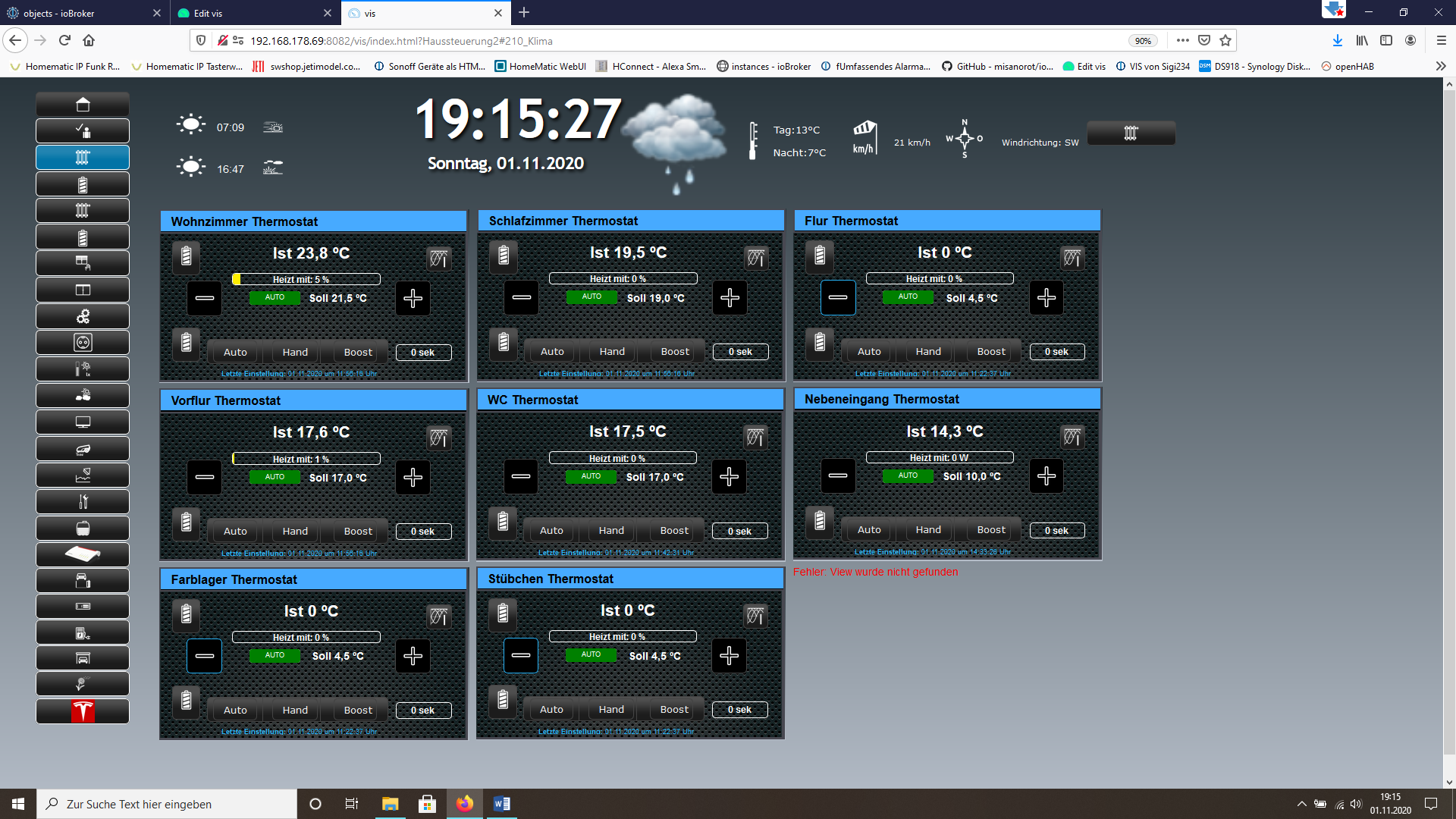

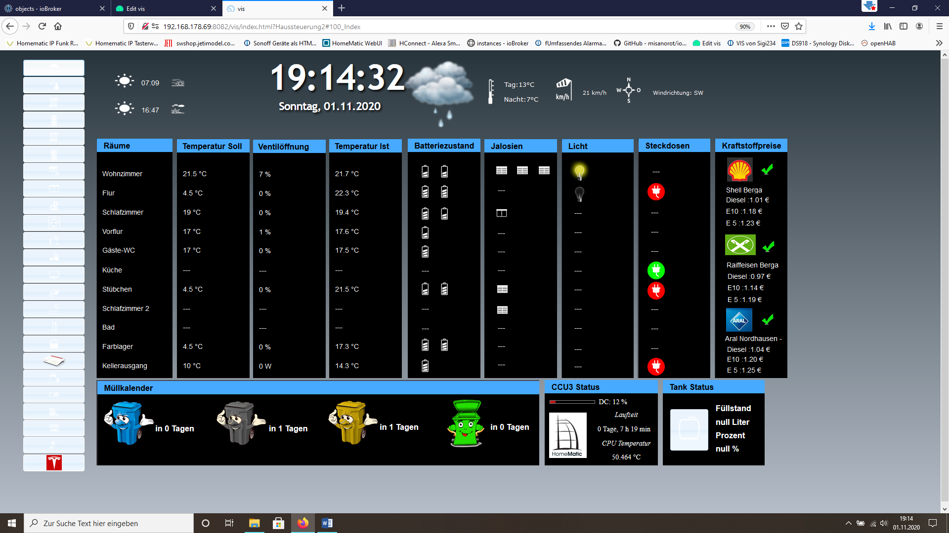

    Ich erstelle gerade eine neue Vis und habe plötzlich das Problem das meine Navigation weiß aussieht auf dem Home-Seite. Auf allen anderen ist es ok. Kann mir jemand sagen wie ich das ändern kann?

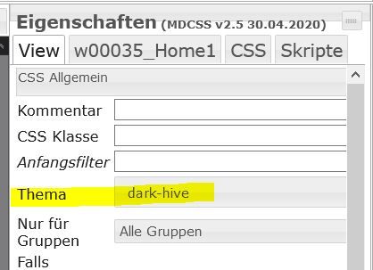

      Wie ist das View Thema gleich eingestellt , wie die View 210_Klima !?
      Ist eigentlich dark-hive ....

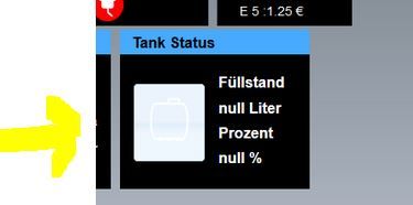

          Nein auf dem Bild View Index kann man auch erkennen , das unten Rechts der Button/Bild sich auch verändert hat und das liegt meistens an dem View Thema :
          hast du es kontrolliert !?

            Super danke, genau das war es. Es hatte sich irgendwie verstellt. Wüsste nicht das ich da drin war. Danke nochmal!
