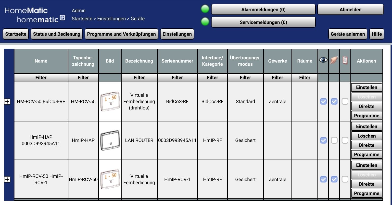

        Mit einer ccu3 und einem hap

          @Homoran sagte in CCU3 Reichweitenverlängerung:
          der HAP fungiert dann als Repeater?
          Werden die Geräte dann an der CCU3 oder am HAP angelernt?
            @Negalein sagte in CCU3 Reichweitenverlängerung:
            nein, als Router
            Egal,
            soll heißen immer an der CCU
            Ich habe es noch nicht gemacht, sondern nur als dies von der CCU3 in der neuesten Version unterstütz wurde einmal mit einem AP von SilverCrest (Lidl) gestestet. aber noch nichts angelernt
