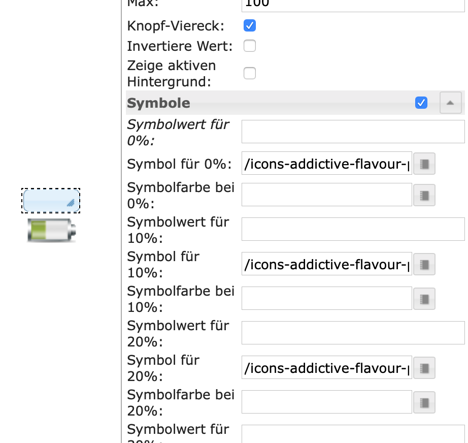

    Nach wie vor tue ich mich äußert schwer, die Widgets zu konfigurieren. Oft weiß ich einfach nicht, was welches Feld bedeutet, oder wo ich etwas eingeben muss, um mein Ziel zu erreichen.
    Hier einmal Beispiele anhand eines jqui Widgets
    • Das ICON für die Batterie wird bei der gewählten Größe des Widgets außerhalb des Rahmens dargestellt. Wo muss ich was eingeben, damit das ICON für die Batterie im Widget-Rahmen erscheint?
    • Was bedeuten die Eingaben für die sog. Symbolwerte? Was gibt man dort ein?

        Leider hilft mir dies nicht weiter.
        Was es mit den sog. Signalbildern auf sich hat, wüsste ich zwar auch gerne, aber meine Frage bezog sich zunächst einmal nur auf die Icons zu den einzelnen Ladezuständen. Die hier eingetragenen Symbole möchte ich in ihrer Position ändern können.
        Gibt es eigentlich keine Anleitung, Beschreibung, .. zu den Widgets?

          @legro sagte in Bedeutung der Widget-Felder:
          Das du damit ein Ladezustand anzeigen wolltest ,konnte ich aus deinem Text nicht erlesen , da du nach der Position fragst , habe ich es dem Signalbildern zugeodnet .
          Position der Symbole geht nicht, nur ab wann welche Symbol/Farben bei welchen Werten erscheinen soll.
              Symbolwerten auf sich hat.
              ab wann welches Symbol erscheinen soll ( Wert )
              siehe auch dazu die Links die ich dir oben genannt habe .
              Warum es über die Icons zu den Ladezustände auch noch Signalbilder gibt,
              Beispiel :
              Rauchmelder Symbol im Icon .
              Das Signalbild ( Batteriezeichen ) erscheind bei dem eingestellten Wert , als zusatz Symbol .

                Vielen Dank. So langsam finde ich mich dank deiner Erläuterungen zunehmend zurecht.🙂
                Irgendwie ist das Ganze aber auch ganz schön verwirrend. Wenn da steht, dass der Symbolwert für z.B. 20% eingetragen werden soll, dann komme ich nicht unbedingt auf die Idee, dass hier nochmals 20 eingetragen werden sollte.😐
