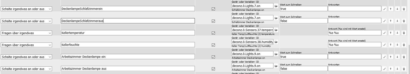

      habe ein Verständnisproblem mit Text2Command.
      Ich habe mehrere Räume, aber ähnliche Lampen die ich schalten möchte:
      "Schlafzimmer Deckenlampe ein"
      "Schlafzimmer Deckenlampe aus"
      "Arbeitszimmer Deckenlampe ein"
      "Arbeitszimmer Deckenlampe aus"
      Nun ist es so, dass der erste Eintrag "gewinnt" und wenn ich "Arbeitszummer Deckenlampe ein" versuche, wird es ignoriert. Ich musste mit jetzt helfen, indem ich alles ohne Lehrzeichen schreibe, siehe Schreenshot.
      Entweder dies geht aus der Doku nicht hervor, oder ich versuche gerade etwas was nicht geht, aber wie kann ich eine "Und"-Verknüpfung bewerkstelligen?
      Danke und VG
      Leif
      Duffy 1 Reply Last reply Reply Quote 0
      • Duffy
        Duffy @capitaenz last edited by
        @capitaenz
        Darf ich fragen ob das zusammenschreiben von z.B. DeckenlampeSchlafzimmer und DeckenlampeArbeitszimmer dein Problem gelöst hat?
